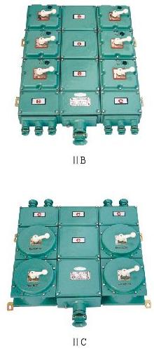

点击看-正压型防爆配电柜-大图

1. 它的防爆原理主要是采用介质隔离点燃源的防爆措施从而达到电器防爆的目的;
2. 本产品可根据用户要求安装各种普通的检测仪表、分析仪表、显示仪表、监视器、微电脑触摸屏、大功率变频器以及普通电器元件,对用户内装电器元件基本不受限制;
3. 它主要由柜体、自控系统、布气系统、报警系统、配电系统组成;柜体由正压腔和副腔组成,副腔内装自控系统、报警系统及用户的进出电缆;正压腔内装用户的配电系统元件;
4. 可按用户要求分别定制成箱式、琴台式和柜式结构,柜式又分为上下结构和左右结构。箱式一般采用钢板焊接而成,表面喷塑,前开门操作;琴台式和柜式其柜架采用标准型材焊接,表面喷塑,对其各接合面都经过了特殊的密封处理;前开门操作后开门维修。钢板材料一般选用GB710-88冷轧钢板,也可根据用户要求选用GB3280-84不锈钢材质;
5. 按进气方式分为通风型和补偿型。通风型为不间断连续供气,正压腔内装元件的工作热量可随气路带走,具有很好的散热功能;补偿型为间断性供气,正压腔有良好的密封性,耗气量小;
6. 用户须提供气源,要求为:净化空气或氮气,气源压力为:0.2MPa~0.8MPa;通常用户现场的仪表风均可满足要求。也可根据用户要求,我公司为其设计自供气系统。
