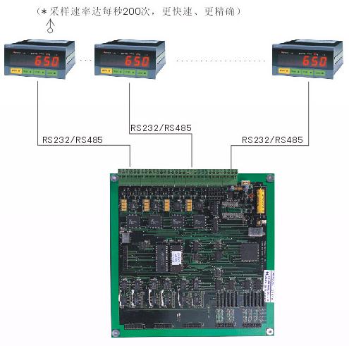

●  采用最新SMT技术的配料仪表为称重单元,体积小,精度高,可靠性好
●  可同时控制多达11台秤,88种不同物料或控制输出(标准型为一条生产线的4台秤32种不同物料)

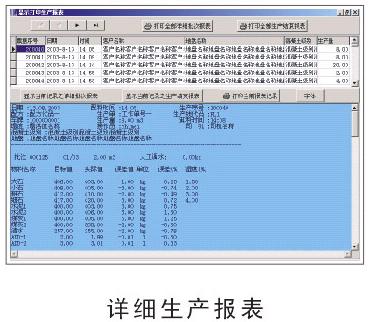

●  强大报表功能,能大量记录储存各类数据和制表打印,自动于每次生产完成后编印配料报表,并提供日期,时间,报表编号及每种物料的实际消耗量等资料;报表提取采用PC手动查询方式,生产结束报表寄存在电脑内部,可无限次读取,保证生产报表的正确性和完整性

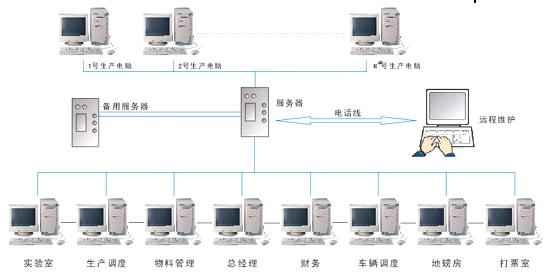

●  可连接网络使搅拌站内部及搅拌站之间实现通讯,做到资源共享和管理自动化,加快生产数据信息流通速度,提高生产效率.
●  网络工作可联接8台以上电脑同时数据共享,另数据容量无限,无出错可能性,采用数据服务器后台控制.

●  CB3800主板的处理数据能力强,通讯波特率达19200,配料仪表采样速率为200次/秒,较其它一般工控机更快速稳定,配料工艺完全可满足任何搅拌站的工艺要求配料
●  工艺可根据用户来设定
●  能够杜绝生产电脑故障时出现生产失控现象
●  配料软件固化在主板上,不存在电脑病毒感染以达到保护生产的高稳定性
●  表面焊接多层线路板工艺制作,采用工业级高速CPU,有高可靠性,具有防雷保护功能

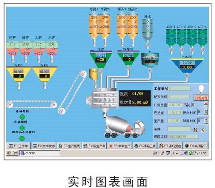

 生产图形显示

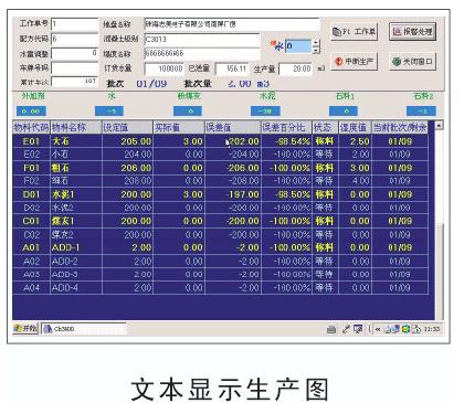

实时图形显示生产流程和文本显示生产过程,方便操作员操作. 文本文件显示生产报表,配方报表等(送货单有200项打印内容由用户自行选用)强大的报警提示功能,可以将废品率降到最低程度
网络生产管理方式
信息交换机
       搅拌站所有信息如订单,生产配方等均可以通过信息交换机制进行交换,突破传统单向的人机接口,而让人与人之间,人与机器,机器与人之间主动形成紧密的沟通网络,无论信息资料,报表均可在网络上有效传递,降低沟通成本,并大幅提升工作效率.
线上自动监控事件
       人与生产线之间的关系由被动转为主动,一旦混凝土生产出现异常情况,计算机系统立即主动发警报给相关人员,主动做提醒功能,通过实时的在线监视器,随时监控生产的重要信息.
凭证、报表可按使用者需求自行弹性设定
       凭证与报表输出格式都可以在执行时,由使用者按需求自行调整,并可保存成个人格式.报表与统计图都可将信息层层挖掘,并能追踪至原始单据,有效掌握资料来源,追踪问题的来龙去脉

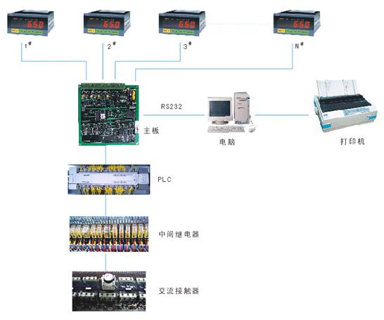

CB3800配料系统图

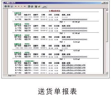

●  可编印详细的生产报表或简短的生产报表
●  可编印每一配方生产量的报表

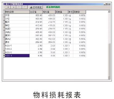

●  可编印每一物料之理论性消耗量
●  可编印每一物料之实际消耗量
●  可编印每一个配方之理论性消耗量
●  可编印每一个配方之实际消耗量
●  可编印已生产之详细批次配料报表
●  可编印已生产之详细生产配料总结报表
●  可编印以配料为统计之生产配料报表
●  可编印所储存之生产报表
●  可编印车辆运送总结报表
●  可编印车辆运送情况报表
●  可编印所有配方生产报表
●  可编印系统设定报表
●  可编印客户资料报表
●  可编工作单资料报表

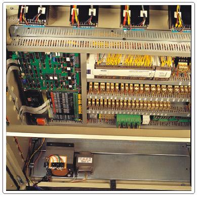

机箱硬件特点
●  Cb3800系统硬件均采用国际名厂出品的元件
●  性能极为可靠
●  按钮开关选用日本产品
●  开关继电器采用高质量进口产品
●  PLC采用日本三菱产品
●  电源采用隔离防雷保护系统
●  电源系统采用浪涌吸收保护电路
标准设备包括
1、电脑主机柜
●  标准型配料仪表
●  隔离变压器
●  直流稳压电源
●  输入输出继电器接点
●  缓冲继电器输出或PLC
2、手动控制柜
3、日本进口工控机
4、EPSON 打印机
5、应用软件包
