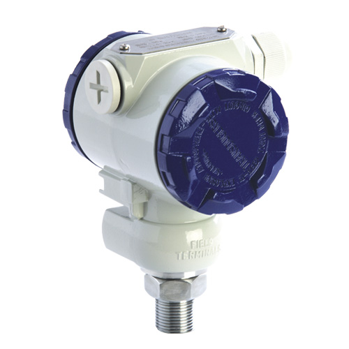

产品名称: 工业防雷型压力变送器
型  号: HBY-FL工业防雷型压力变送器
品  牌: 1232
HBY-FL工业防雷型压力变送器
该系列压力变送器引进美国的先进技术工艺,放大电路和压力芯体采用国际著名品牌的元器件,加设专业雷电隔离、雷电吸收模块,经过精密的温度补偿,完善的装配工艺,使产品具有精度高、抗干扰、过载和冲击能力强、长期稳定性好等特点。
采用指针显示或3位半数字显示(LCD、LED),利于现场直接显示被测压力值,产品在使用上可对量程进行调节及进行零点调整,具有抗过压、过流、反向保护等功能,以满足各种工业过程的压力测量。
技术参数:
·加设专业雷电隔离、雷电吸收模块
· 量    程:-100KPa...-10KPa~0      0~10KPa...250MPa
· 精    度: 0.25级、0.5级、1级、
· 输出信号:4~20mA(二线制)、0~5VDC、0.5~4.5VDC、0~10VDC(三线制)
· 供电电压:9~36VDC(二线制)、9~40VDC(三线制)
· 介质温度:-30℃~+85℃
· 环境温度:-20℃~+85℃
· 稳 定 性:±0.1%FS/年~±0.2%FS/年
· 允许过荷:200%FS
· 温度漂移:≤±0.05%FS/10℃
· 迁    移:零点可迁移
· 现场显示:0%~100%线性指标(指针表),3位半数字显示(数显表LCD、LED)
· 外壳材质:铸铝合金,表面喷漆处理
· 接口材质:316L不锈钢
· 压力接口:M20×1.5、G1/4、1/4NPT等外螺纹或根据用户要求定制
· 标    识:采用激光打标,确保产品可永久追朔性
