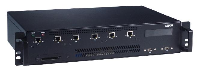

FWS-825 是一款2U机架式防火墙平台,适合高性能需求的防火墙应用。主要是为了满足系统集成商和紧凑型系统用户的应用需求而设计的。
FWS-825 支持Intel® LGA 775 CPU 底板,配备2U ATX电源。另外FWS-825还为网络应用系统提供了6个可选网口。FWS-825 采用标准机架式安装,可方便地安装在空间有限的应用场所。
2U 6网口 机架式防火墙机箱
Main Feature
  • 2U机架式机箱
  • 支持带ATX规格的防火墙母板
  • 支持标准2U电源,最高达200W,并支持冗余电源
  • 6个网口可选
  • 内置一个3.5"驱动磁盘架
  • 后面板带两个USB接口
Specifications
规格:
  • 构造:强固型钢外壳
  • 驱动磁盘架:3.5" SATA HDD×1(内置)
  • 系统风扇:两个6cm滚珠轴承风扇,带可移除的过滤器
  • 前面板I/O端口
    电源LED×1
    HDD LED×1
    CF 卡插槽×1
    LAN 接口(带LED)×6
    USB接口×2
  • 后面板I/O端口
    水平扩展卡窗口×2
    DB-9 接口×1
    电源开关×1
    重启按钮×1
    USB接口×2
    P/S键盘&鼠标接口×1
    VGA 接口×1
  • 电源电压:2U ATX 350W
  • 颜色:黑色
  • 尺寸:482mm(宽)×89mm(高)×309mm(深)(19"×3.5"×12.2")
  • 包装尺寸:605mm(宽)×250mm(高)×475mm(深)(23.8"×9.8"×18.7")
  • 净重:8Kg (17.6 lb)
  • 总重:12 Kg (26.4 lb)
  • 工作温度:0oC ~ 40oC (32oF ~ 104oF)
  • 储存温度:-20oC ~ 60oC  (-4oF ~ 140oF)
  • 工作湿度:10 ~ 80%
  • 储存湿度:10 ~ 80% @ 40oC ,无冷凝
  • 振动:0.5G / 5 ~ 500Hz / 运行状态 (3.5" HDD);1.5G / 5 ~ 500Hz / 不运行状态
  • 冲击:10G峰值加速度(持续时间11 ms),运行状态;20G峰值加速度(持续时间11 ms),不运行状态
  • EMC:CE/ FCC A级
