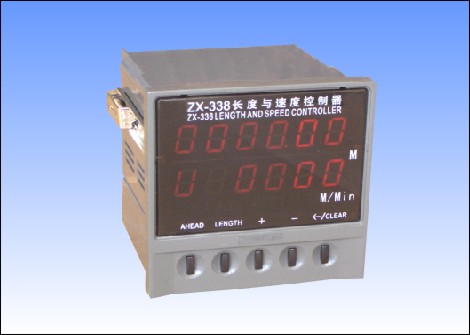

产品名称: ZX-338 长度与速度控制器
型  号: ZX-338
价  格: 350
品  牌: 中星ZXTEC
产品介绍: ZX338 长度与速度控制器是通过霍尔开关拾取被测材料的传动导棍运转圈数和速度与传动导棍自身周长而计算出速度和长度的仪表。可广泛应用于印刷、复合、分切、绕线机等需要长度控制的设备上。
特点:
ZX338长度与速度控制器:该产品具有ZX168和ZX188两种功能,可同时显示线速度和长度,安装体积小巧,安装简单,使用方便等特点,主控部分采用单片机控制,具有停电数据储存功能,可预置数据控制继电器输出,周长输入为1时可作为转速控制器使用。
测量线速度范围:
0-9999转/分乘周长
测量转速范围:
0-9999转/分
测量长度范围:
0-999999.99米
周长输入范围:
0.0001-9.9999米
附件:
霍尔接近开关,光电开关
工作电源:
AC220V(±15%)50Hz
输入信号类型:
霍尔,接近开关,光电
外型尺寸:
96×96×100(mm)(宽×高×深)
安装尺寸:
92×92×90(mm)(宽×高×深)
