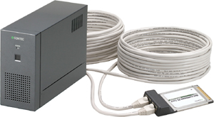

产品名称: 扩展适配器/扩展单元
型  号: EAD(CB)SF/EAD(PCI)SF-H2B
品  牌: CONTEC
产品介绍: 用5e款式电缆*1最大12m延长PCI总线
最新推出StarFabric标准扩展适配器/扩展单元
PC卡款式的扩展适配卡世界首创!
 以个人计算机周边设备,工业/产业计算机,网络设备产品著称的日本CONTEC公司,最近又推出PC机周边设备的最新产品,PCI总线插槽扩展单元的新系列。它利用高速串行口传送以及PCI电路桥的新技术【StarFabric】,能够连接离开PC主机12m距离的PCI总线接口板。系列产品包括:[PCI总线扩展单元(7款) 型号: ECH(PCI)SF-***],[扩展适配器(2款) 型号: EAD(**)SF],并已经开始陆续投放市场。
 这次开始销售的PCI总线扩展单元的最新系列产品,依靠5Gbps 的全双工连接(送信2.5Gbps/收信2.5Gbps)的高速串行口数据传送,完全兼容PCI总线回路桥,利用5e款式电缆*1及PCI总线的最新延長技術【StarFabric】基准的应用型产品。在离开PC主机最远12m的地方,设置PCI总线的扩展单元,能够对PCI总线接口板进行访问操作。使用PCI总线接口板,可以与在PC主机内连接扩展接口板具有相同的初始安装步骤,并不需要特殊的设备驱动程序*2。另外,仅需5e款式电缆配线,就可以使PCI总线扩展单元的电源与PC主机连动,控制电源ON/OFF,是产品的又一大特长。
 由于电缆的处置,不仅弥补了以往总线扩展方式(PCI to PCI回路桥)电缆长度(1m)不够的情形,可以丰富地利用远离PC主机的PCI接口板的设备资产,作为分隔构成的设备装置和操作终端PC(头脑)的新型平台,能够适用于半导体制造装置,机械人/电机控制,高速远程I/O,CTI等千姿百态的应用领域。
 扩展适配器/PCI总线扩展单元,为分别销售的产品形态。针对PC主机具备的扩展插槽的规格和必要的PCI总线槽数/接口板的尺寸,有12种组合方式,供系统的最佳形态选择。 PCI总线扩展单元,提供了标准附带AC适配器,时髦&紧凑设计的黑色箱体款式,和内置电源,结实可靠的钢制箱体的2组规格,由插槽数,接口板尺寸准备了7个品种。 扩展适配器,提供了标准PCI/Low Profile PCI总线兼用的[EAD(LPCI)SF]和PC卡(CardBus)插槽用的[EAD(CB)SF]2个集中,产品内分别配置了5e款式的STP电缆*112m,使用市面上销售的5e款式电缆*1可以自由地选择电缆的长度。
 此外,本产品内部配置了美国StarGen公司的芯片,使用【StarFabric】で规格的PC卡(CardBus)总线的类型产品为世界首创。在这次产品发布时,美国StarGen公司的CEO发表了如下谈话。
 "StarGen is excited by the news that Contec has announced a suite of StarFabric products. The EAD(CB)SF, the world''s first PCMCIA card to provide a StarFabric link, is particularly innovative, allowing an engineer to use a laptop computer with an internal 32bit/33MHz bus to connect into a StarFabric system through a CAT5e UTP cable. Together with Contec''s newly announced PCI-StarFabric peripheral card and PCI expansion chassis, this provides a complete StarFabric PCI expansion solution" said Tim Miller, CEO of StarGen.
*1:适用于千兆级(Giga)位数据Ethernet传送的双绞电缆。非屏蔽型的UTP或STP电缆。
*2:只在装配EAD(CB)SF时,需要附带的驱动程序。
【 产品系列 】
StarFabric基准 扩展单元 时髦&紧凑型的黑色箱体(附带AC电源适配器)
短尺寸卡 2槽 ECH(PCI)SF-H2B ---
短尺寸卡 4槽 ECH(PCI)SF-H4B ---
长尺寸卡 2槽 ECH(PCI)SF-F2B ---
长尺寸卡 4槽 ECH(PCI)SF-F4B ---
坚固可靠的钢制箱体 工业用规格(内置电源)
短尺寸卡 4槽 ECH(PCI)SF-H4A ---
长尺寸卡 7槽 ECH(PCI)SF-F7A --- (*3)
长尺寸卡 13槽 ECH(PCI)SF-F13A --- (*3)
*1: 不能与用于CardBus PC卡槽的EAD(CB)SF配合使用。
StarFabric基准 扩展适配器产品系列(2款) 用于CardBus PC卡槽 EAD(CB)SF --- (*4)
标准PCI/Low Profile PCI总线槽 EAD(LPCI)SF ---
*2: 仅支持Windows XP/2000操作系统。
【 特 长 】
StarFabric基准 扩展单元 黑色箱体款式(产品附带AC电源适配器)
《 ECH(PCI)SF-H2B,ECH(PCI)SF-H4B,ECH(PCI)SF-F2B,ECH(PCI)SF-F4B 》
PCI总线(5V/32bit 33MHz)增设可能。
ECH(PCI)SF-H2B/F2B 2槽增设可能。
ECH(PCI)SF-H4B/F4B 4槽增设可能。
ECH(PCI)SF-H2B/H4B 可安装短尺寸PCI接口板。
ECH(PCI)SF-F2B/F4B 可安装长尺寸PCI接口板。
可与PC机的电源ON/OFF连动,控制扩展单元的电源。
内装冷却风扇。
箱体设计紧凑,可以构筑节省空间的系统。
产品内标准附带AC电源适配器。
StarFabric基准 扩展单元 坚固的钢制箱体规格(内置电源)
《 ECH(PCI)SF-H4A,ECH(PCI)SF-F7A,ECH(PCI)SF-F13A 》
ECH(PCI)SF-H4A 4槽增设可能。
ECH(PCI)SF-F7A 7槽增设可能。
ECH(PCI)SF-F13A 13槽增设可能。
ECH(PCI)SF-H4A 可实装短尺寸PCI接口板。
ECH(PCI)SF-F7A/F13A 可实装长尺寸PCI接口板。
适应现场的环境,箱体采用了钢制材料。
内装冷却风扇。
安装商品附带的支架,可以装配在货架上。
StarFabric基准 扩展适配器 CardBus PC卡插槽用
《 EAD(CB)SF 》
采用高速串行口数据传送(2.5Gbps),可以将PCI总线最大延长12m。
较强的抗干扰能力的配线,使用便于安装的5e款式电缆(12m STP电缆x2 标准附带)。
从笔记本PC也可以扩展PCI总线(5V/32bit 33MHz)。
针对使用PCI总线的必要槽数和接口板尺寸的需要,扩展单元可以选择。
StarFabric基准 拡張适配器 标准PCI/Low Profile PCI插槽用
《 EAD(LPCI)SF 》
与PCI总线兼容,PCI总线接口板,相关软件无需变更。
从PC主机的1个PCI总线插槽,可以扩展PCI总线(5V/32bit 33MHz)。
Low Profile PCI插槽用产品。交换产品附带的支架,能够支持标准PCI插槽。
