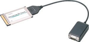

产品名称: 支持CardBus总线的RS-422A/485串行口通信卡
型  号: COM-1PD(CB)H
品  牌: CONTEC
产品介绍: 该产品对个人计算机的RS-232C(或RS-422A/485)串行口进行扩展,支持CardBus总线的隔离型RS-422A/485 1ch 串行口通信卡 型号:COM-1PD(CB)H。
  COM-1PD(CB)H产品是为PC机附加1个通路的RS-422A/485串行通信接口,支持PC Card Standard标准CardBus总线。主要用于支持CardBus总线配有PC卡插槽的笔记本式个人计算机。送,收信控制线内装隔离回路,即使较长距离的通信应用也能够安心使用。
  此外,此产品还配置了送信128byte,收信128byte的高速大容量FIFO缓冲内存。数据的缓冲容量可以根据送信,收信处理的时间来决定,调节FIFO触发尺寸的大小。调大FIFO触发尺寸可以减轻CPU的负荷。与此相反,调小尺寸可以提高实时响应,能够根据用途进行优化。
  在软件方面,利用产品附带的驱动软件[COM Setup Disk],可以作为Windows或Linux OS平台的标准COM接口,具有识别度较高的通用性。

支持RS-422A/485两种规格,支持PC Card Standard标准的CardBus总线的PC卡。
利用产品附带的驱动软件,可以作为Windows或Linux平台的标准COM接口来使用。
支持最高921,600bps的高速通信。
各个通路独立配置送信128byte 受信128byte的FIFO缓冲。FIFO触发的尺寸可以变更。
针对不同的系统可以进行调节,能够实现最佳的性价比。
内装隔离回路,长距离通信也可以安心使用。
在同一计算机内,最大可以使用2块扩展卡。(在Windows Me、98SE、98、Linux只可以使用1块)
用PC卡产品的配件,PC卡和连接电缆的接合部可以得到保护。
数据传送方式(全双工,半双工),由切换开关可以改变设定。
内部配备了多线(多漏压时)连接时所必要的100Ω末端电阻,由开关切换可以加入各个信号线。
