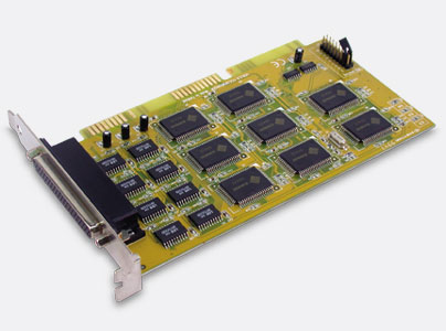

产品名称: ISA总线工业串口通信卡
型  号: SUNIX 4046I
品  牌: SUNIX(三泰)
产品介绍: SUNIX 4046I 是ISA 4串口通讯卡,可提供4个COM 口,每个接口传输速率可达921.6 Kbps。具有中断共享功能,可广泛用于商业控制领域,如POS系统,自动取款ATM系统,自动检票系统等。
◆产品特点
SUN1699高性能智慧芯片,性能优越,确保数据传输完整
SUN1699 内建硬件自动流量控制
高品质低返修率 ASIC 设计
基于 PC 的嵌入式设计
串口传输速率最高可达921.6Kbps
兼容当前多数主流操作系统
安装简便
友好的用户介面
◆性能指标
○功能
产品类型: Sunix 串口通讯卡
操作模式: 握手协议
传送模式: RS-232 全双工
可连接的设备: RS-232 1 个
可连接接收器: RS-232 1 个
○硬件
芯 片: SUN1699
控制器: SUNIX UART (16C750 )
接口数: 4 口
接 口: DB37 母头
总 线: 16位 ISA 总线
5V 插槽
尺 寸: 160 x94mm
挡 板: 标准 121mm
○通讯
中断共享: IRQ 3/4/5/7/9/10/11/12/15
I/O地址: 3F8, 2F8, 3E8, 2E8, 260, 268, 250, 258, 240, 248, 248,
230, 238
FIFO: 64 byte 硬件 FIFO
波特率: 75 bps ~ 921.6 Kbps
数据位: 4,5,6,7,8
停止位: 1, 1.5, 2
校验位: even, odd, none, mark, space
控 制: 无, Xon/Xoff, 硬件
信 号: TxD, RxD, RTS, CTS, DTR, DSR, DCD, RI, GND
○通过认证
硬件: CE, FCC
○操作环境
操作温度: 0℃~ 57 ℃
操作湿度: 5 ~ 95% RH
存储温度: -20℃~ 85℃
○支持操作系统
Microsoft: Windows 3.1, 9x, NT, 2000
Linux: 2.0x / 2.2x
DOS: DOS
○包装清单
产品: Sunix 4046I ISA 串口通讯卡
线缆: DB37公头 到 4口 DB9公头 或 DB25公头
光盘: Sunix 驱动光盘
手册: 用户手册
