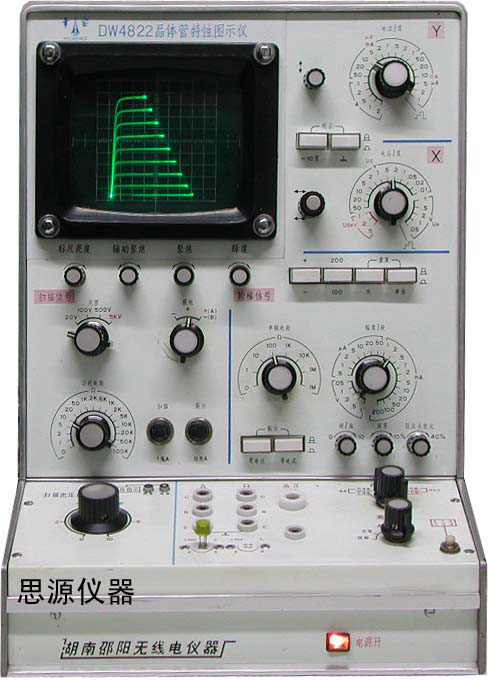

产品名称: 晶体管图示仪 DW4822
型  号: DW4822
品  牌: 湖南邵阳无线电仪器厂
产品介绍: 晶体管图示仪 DW4822
厂家:湖南邵阳无线电仪器厂
DW4822半导体管特性图示仪,系仿美TEK576型图示仪。 除保留了JT-1型图示仪的全部功能外,还增加了交替、双踪、双簇及异极性(PNP、NPN)功能。可供两人同时操作,提高了测试速度。具有量程宽,技术指标先进,功能齐全等同类产品不可比拟的优点。
集电扫描信号
输出电压范围及电流容量
0~10V 10A(峰值)
0~100V 2A(峰值)
0~500V 0.4A(峰值)
0~5000V 0.005A供二端特性测试(峰值)
基极阶梯信号
阶梯电压 0.5μA/级~200mA/级 分18档
阶梯电压 0.5V/级~1V/级 分5档
Y轴偏转系数
集电极电流 1μA/div~2A/div 分20档
微电流 1nA/div~50μ/div 分15档
X轴偏转系数
集电极电压 0.1V/div~50V/div 分12档
二端性测试 100V/div~500V/div 分3档
异极性显示 交替显示PNP NPN两管曲线
双簇显示 同时显示二簇曲线,左右移动
适应电源 AC 220V±10% 50Hz±4%
视在功率 约70VA(最大时约160VA)
外型尺寸 280×386×600mm
重量 约22Kg
