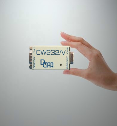

产品名称: 世界最轻巧的RS232C通信分析仪
型  号: CW232/V
品  牌: 日本DATALINK
产品介绍: [CW232/V]是一种超小型异步RS-232C通信分析仪,[CW232/T]是一种RS485/422总线通信分析仪,是基于RS232C通信分析仪CW232改进而来。主要用在RS232C/RS485/422总线设备的安装、开发、测试、维护、管理等领域。它采用高性能处理器来采集总线通信中的数据信息,通过USB送到PC上,由专用软件显示出来。同时还可显示出总线空闲时间、数据量统计等信息,使RS232C/RS485/422总线通信过程一目了然。该产品体积小,功能强,价格低,是广大RS232C/ RS485/422通信设备开发维护工程师的得力助手!
特点:
◆ 完全支持RS232C/RS485/422总线接口;
◆ 无需外部电源供电;
◆ 不占用PC机串口资源;
◆ 软件可以运行在Windows 98/2000/XP系统上;
◆ 通信信息可以保存、浏览、打印等;
◆ 数据有ASCII码、16进制等表示方式;
◆ 通过PC上的软件设定采样的通信波特率、校验位等通信条件;
◆ 能够显示时间戳、统计数据量等信息;
◆ 能够检测出通信过程中数据帧出错、校验等错误信息;
◆ 硬件单支持的最大波特率为115200bps,软件性能与PC处理性能有关。在600MHz以上的PC上能达到38400bps(长时间连续传输,下同);在2GHz以上PC上,能达到115200bps。
