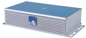

产品名称: MEC-3001便携电脑
型  号: MEC-3001
品  牌: 研祥
产品介绍: 产品主要特性:
MEC-3001是公司新开发一款可内置3寸主板的通用微型嵌入式计算机,采用统一的外形风格,通过更换不同的接口面板可与公司的各种3寸单板计算机主板配套,组成嵌入式微型计算机,能提供多个I/O接口等。
 → 性能及技术指标
主板: 可安装3寸主板,EC3-1651CLDNA、EC3-1547CLDNA可选
硬盘: 内置超薄硬盘
面板: 铝合金面板,表面喷砂阳极氧化
机箱: 铝型材成型,带钢结构安装支架
电源: 外接40W开关电源,输出3A/+5V、2A/12V,DC连接器带锁紧结构
散热: 箱体自然散热
外型尺寸:195 mm(长)x116 mm(宽)x53mm(高)
运行温度:0℃-50℃
储存温度:-40℃~60℃
相对湿度:5%-95%,40℃无结露
振动: 5-17Hz,0.1"双峰位移;7-640Hz,1.5G峰-峰加速度
冲击: 10G峰-峰加速度,11ms周期
电磁兼容性:符合GB9254-1998标准中规定的B级
按此在新窗口浏览图片
◇ 铝合金面板,表面喷砂阳极氧化
◇ 铝型材成型,带钢结构安装支架
◇ 超小体积,可配3寸嵌入式主板
◇ 箱体自然散热,提高整机可靠性
◇ 内置超薄硬盘
◇ 带锁紧结构外接式开关电源符合工业要求
◇ 优良的抗振动、冲击、电磁兼容性能
