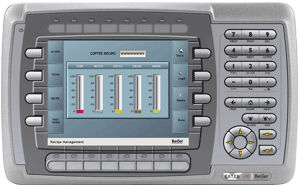

点击看-EXTER™ K70人机界面-大图
产品名称: EXTER™ K70人机界面
型  号: EXTER™ K70
价  格:
结构强健而又轻薄的人机迷人的铝质外框及外壳设计,搭配喷雾式的”金属”- 银灰色彩,不但提供保护功能,同时也赋予使用者人机永不褪流行的外观。前面的机壳部分在分类上是属于IP66级别的,亦即是,即便是处在高压清洗的状况下也能做到完全防水。人机上的16 组功能键可用作自动化设备控制之用,关于这 16 组功能键之使用说明可见屏幕中之说明或附带之说明文字列。另外,人机上还有16 组 LED 指示灯号作为状态指示之用。人机所使用的是人性化且容易使用的 Information Designer 工具软件。功能 (将于另一个窗口中开启)警报管理 资料记录器 附带资料交换的双驱动程序 内部变量 I/O 轮询间隔
规格
   外壳:         铝镁合金
   CPU:           Intel XScale 处理器
   应用程序内存:  12MB
   语言:          支持中文
   CF卡接口:      CF卡插槽 TYPE-I,TYPE-II
   通信端口:      以太网接口 10/100Mbit/秒 RJ45接头
                       RS485/RS422 25-针 D-次级连接
                       RS232C 9-针 D-次级连接
   USB:           USB1.1主机接口,TYPE A, TYPE B
   实时时钟:     有
   电源电压:      +24 V DC (20-30V)
   外形尺寸WxHxD: 285x177x6 mm
   开孔尺寸:      246x139 mm
   安装深度:      56 mm
   重量:         1.3千克
LCD显示器
   显示屏类型:    TFT LCD
   显示颜色:      64k色
   分辨率:        640x480像素
   有效显示区域 WxH: 131.5x98.6 mm
   背光灯:        CCFL
   背光灯寿命:   25℃ 24小时使用,高于50,000小时
环境规格
   操作温度:        0-50oC
   储藏温度:       -20 oC到+70 oC
   相对湿度,无冷凝: 5-85%
   认证:           CE,UL, cUL,DNV,NEMA,RoHS
   防护等级:         IP66
北尔人机安装尺寸示意图
-安装面板的厚度:1.5-9.0mm
-北尔人机安装尺寸如下图:
关 键 词:EXTER™, K70, Beijer
