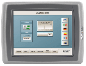

产品名称: EXTER™ T100人机界面
型  号: EXTER™ T100
价  格:
产品详细:
规格
   外壳:         铝镁合金
   显示屏类型:    TFT LCD
   CPU:           Intel Xscale 处理器
   应用程序内存:  12MB
   语言:          支持中文
   CF卡接口:      CF卡插槽 TYPE-I,TYPE-II
   通信端口:      以太网接口 10/100Mbit/秒 RJ45接头
               RS485/RS422 25-针 D-次级连接
               RS232C 9-针 D-次级连接
   USB:           USB1.1主机接口,TYPE A, TYPE B
   实时时钟:     有
   电源电压:      +24 V DC (20-30V)
   外形尺寸WxHxD: 302x228x6 mm
   开孔尺寸:      265x206 mm
   安装深度:      58mm
   重量:         2.0千克
LCD显示器
   显示颜色:      64k色
  分辨率:        800x600像素
  有效显示区域 WxH: 211.2x158.4 mm
  背光灯:        CCFL
  背光灯寿命:   25℃ 24小时使用,至少可维持50,000小时
环境规格
  操作温度:        0-50oC
  相对湿度,无冷凝: 5-85%
  认证:           CE,UL, cUL,DNV,NEMA,RoHS
  防护等级:         IP66
北尔人机安装尺寸示意图
-安装面板的厚度:1.5-9.0mm
-北尔人机安装尺寸如下图:
