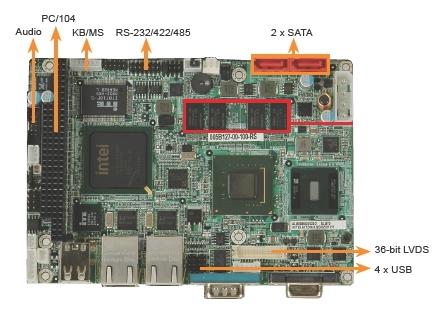

产品名称: 嵌入式凌动工控主板PVT-Atom2
型  号: PVT-Atom2
嵌入式凌动工控主板PVT-Atom2
凌动主板PVT-Atom2产品特点:
1. Intel® Atom™ 处理器 N270 1.6GHz 处理器支持533Mhz FSB
2.
板载1G DDR2 SDRAM
3.
支持双通道18 LVDS
4.
双高速PCIE Realtek千兆以太网网口
5.
支持2 x SATA, 6 x USB 2.0
凌动主板Atom2性能配置
重量
毛重: 700g 净重: 230g
尺寸
146 mm x 102 mm
相对湿度
5% ~95%,无冷凝
工作温度
0~ 60 (32~ 140)
功耗
5V@3.1A (Intel® Atom™ N270 1.6G 板载1GB DDR2)
电源
5V/12V, AT/ATX
看门狗
软件可编程,支持1 ~255秒系统复位
扩展槽
PC/104模块( ISA总线,不支持ISA DMA模式)
显示接口
Intel® 3.5代集成GFX核心( 133Mhz
集成于Intel® 945GSE
18
位双通道LVDS
音频
Realtek ALC655支持AC`97 codec
数字I/O
8位数字I/O, 4位输入 / 4位输出
Super I/O
ITE IT8718
I/O接口
6 x USB 2.0
2 x SATA
1 x RS-232
1 x RS-232/422/485
1 x PS/2
1 x CF Type II
以太网
PCIE Realtek千兆网口 以太网芯片8111CP
内存
板载1G DDR2 SDRAM
芯片组
Intel® 945GSE
Intel® 82801GBM/ICH7M
CPU
