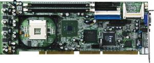

产品名称: 台湾威达工控机
型  号:
产品介绍: 系统规格
CPU:Socket-478架构,支持Pentium 4/Cerleron,外频533/800MHz
系统芯片组:Intel 865G + ICH5
系统内存:双信道DDR 333/400 SDRAM插槽,最大支持2GB内存
显示:
- 集成于i865G芯片组中
- 总线:AGP 4X /8X
SSD:板载一个Compact Flash Type II插槽
音频:AC′97 CODEC(Realtek ALC 202A)
网络:
- 1个10/100Mbps i82562ET以太网
- 1个10/100/1000Mbps i82547以太网(SAGP-865EVG),建立于CSA(Communications Streaming Architecture)通讯流构架下
- 2个10/100Mbps i82559网口(ROCKY-4786E2V)
输入/输出:
- 通过排针提供2个RS-232串口
- 1个PS/2的键盘/鼠标接口
- 通过排针提供1个LPT并口(支持SPP/ECP/EPP模式)
- 通过排针提供8个 USB2.0接口
- 2个 ATA-100 IDE通道(40-pin,2.54mm间隔)
- 2个Serial-ATA 150,双通道Serial-ATA 支持序列式硬盘
- 1×FDD(34-pin,2.54mm间隔)
- 1×IrDA(红外线传输装置)
看门狗定时器(WDT):软件可编程,支持1~255秒系统重启
硬件监测:提供CPU内核电压、Vcc、CPU/系统风扇转速和温度监测功能
电源管理功能:符合ACPI 1.1规范
电源消耗:+12V@7.52A、+5V@6.98A、-12V@500mA(P4 3.0GHz,800MHz,双通道DDR400 512MB SDRAM)
工作温度:0~60℃
相对湿度:5~95%,无冷凝
注意:若需要支持Serial ATA RAID 0,1功能(ICH5R),请联系供应商
产品订购信息
ROCKY-4786EV PICMG Socket-478架构,800MHz外频CPU卡,带VGA、LAN、USB2.0、Serial-ATA
ROCKY-4786EVG PICMG Socket-478架构,800MHz外频CPU卡,带VGA、LAN、千兆以太网、USB2.0、Serial-ATA
ROCKY-4786E2V PICMG Socket-478架构,800MHz外频CPU卡,带VGA、双网络、USB2.0,Serial-ATA
CB-USB-02 双口USB连接电缆
CF-514 精确切割工艺、高性能Pentium 4 CPU风扇,83(宽)×69(深)×55(高)mm
ISA/PCI 19”上架型机箱
19”上架式14槽工控机箱
