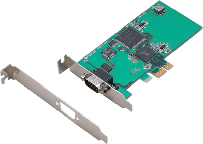

产品名称: 支持PCI Express总线RS-232C串行口I/O接口板
型  号:
品  牌: CONTEC
产品介绍: 支持PCI Express总线
最新推出3款RS-232C串行口通信接口板产品
  以个人计算机周边设备,工业/产业计算机,网络设备产品著称的日本CONTEC公司(本部 大阪市西淀川区姬里3-9-31 代表取缔役社长 吉永 良),作为通信相关设备的最新产品,以新一代总线规格PCI Express (*)为基准,最新研发出3款Low Profile尺寸的RS-232C 串行口通信接口板 (1ch/2ch/4ch款式),并已开始陆续投放市场。
  新产品为支持PCI Express总线,Low Profile尺寸的RS-232C串行口通信接口板。 它可以使内装PCI Express总线插槽的PC机,扩展 RS-232C异步通信的串行接口。 产品依据装配RS-232C 串行通信的接口数量不同,准备了1通道型「COM-1C-LPE」,2通道型「COM-2C-LPE」和4通道型「COM-4C-LPE」合计3个款式。
  3款产品都能够达到最高921,600bps的高速通信。利用附带的驱动软件,可以作为Windows或Linux平台的OS标准COM口来识别,并且可以在COM1 至 COM256之间任意设定。还分别配置了送信128byte,收信128byte的大容量FIFO缓冲内存。 此外,FIFO缓冲内存还可以调节数据送受信处理的开始尺寸,缓冲尺寸越大,可以减轻CPU的负担,相反,缓冲尺寸较小可以提高实时性能。针对不同的用途实施最佳的调整。
  3款新产品均为PCI Express x1(1 Lane)类型,同时支持PCI Express x1~x16(1~16 Lane)的插槽。 接口板尺寸为121.69(L)×67.90(H)[mm]的Low Profile规格,Low Profile插槽和标准插槽两种都可以使用(出厂时已经装配好Low Profile的插槽支架,产品附带标准的PCI插槽支架)。 考虑到环保因素,此系列产品还实现了JEITA(电子信息技术产业协会)的无铅标准的Phase 2等级,可称为绿色产品。
