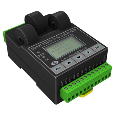

产品名称: 力创 EDA9133A综合电力监控模块
型  号: EDA9133A
价  格:
品  牌: 264
产品概述
   EDA9133A综合电力监控模块是EDA9033系列电参数测量模块的换代产品,以32位ARM处理器为核心,采用6通道16位A/D以4K的数据率同步交流采样、数字滤波与校准,集电压、电流、有功功率、无功功率、视在功率、功率因数、频率、正/反向有功电能、感/容性无功电能、零序电流、电压不平衡度、电压/电流K值、电压/电流0~31次谐波分量等40多种交流电力参数测量、综合显示、需量统计、谐波分析、越限控制、开关量输入、继电器输出、模拟量输出、网络通讯等于一体,真正实现“四遥”功能。所有接口电气隔离,保证了产品的可靠性;产品适用于工频单相、3相3线、3相4线制交流电路,在电力监测、监控仪器、装置与系统中有广泛应用。
产品功能及应用
◆标准PT、CT输入,适用于各种电压等级及接线方式,可配置PT或CT变比,测量40多种电参数;
◆2路开关量输入(遥信),用于监测断路器运行状态、继电保护动作等状态量信号;
◆2路继电器输出(遥控),可编程电量越限控制,可预防/避免事故发生;
◆1路4~20mA模拟量输出(遥调),可配置为遥调输出或实时测量的1~40种电量的瞬时值控制输出;
◆2路可配置的有功/无功电能脉冲输出;
◆需量统计,设定时间周期内各种三相/单相电量最大/最小/平均值的统计与记录;
◆谐波分析,测量相电压、电流的31次谐波分量及相位,实时显示谐波失真度(THD)和K值因数,及时分析电网供电质量,预告谐波等对配电线路及设备的危害程度;
◆零序电流及电压不平衡度测量,监测三相线路异常状况;
◆可编程电量越限控制功能,实现过负荷、单相接地、谐波分量过高、相序错误及电压不平衡等预告报警或故障控制(断路◆器跳闸,控制声、光报警设备,控制外部设备,作为报警信号输出),避免事故发生;
◆电能记录,自动累计、存储正/反向有功/无功电能,具备掉电自动存储电能表底值功能;
◆四象限功率量的方向测量,正/反向有功电能、感/容性无功电能;
主要技术指标
◆测量精度:电压/电流精度:±(RD*0.1%+FS*0.1%);其它电量精度:±(RD*0.3%+FS*0.2%);
◆电压量程(相电压):100V、250V、500V;
过载能力:1.2倍量程/正确测量;1.5倍量程/连续;3倍量程/1S;
输入负荷: <0.1VA(100V) ;<0.4VA(500V); 输入阻抗:>1kΩ/V;
◆电流量程:1A、5A、10A;
过载能力:1.2倍量程/正确测量;2倍量程/连续;10倍量程/1S;
输入负荷:<0.1VA;输入阻抗:<10mΩ;
◆频率范围:45~75Hz;
◆通讯协议:Modbus-RTU;波特率:1200~38400bps,可设定;
◆数据更新:0.1秒~1秒可设置(以0.1s为单位);真有效值测量,6通道16位同步采样,4000次/秒;
◆绝缘强度:1500V/AC,50/60Hz;绝缘电阻:≥100MΩ;所有输入输出端子(通讯接口、供电电源、电压输入、三相电流输入、开关量输入、继电器输出、电能脉冲输出、模拟量输出);
◆电源与功耗:DC+10~30V,<3W;DC+5V±5%,<2W;
◆平均无故障工作时间:≥50000h;
◆工作环境:工作温度:-20~70℃;存储温度:-40~85℃;相对湿度≤90%,86~106kPa,无腐蚀气体场所;
◆尺寸与安装:122*70*54mm,导轨安装;
