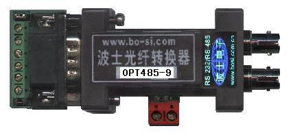

一、用途
波士电子的OPT485[S]-9超小型RS-232/485/422/光纤转换器具有波士OPT485[S]系列RS-232/485/422/光纤转换器的全部功能,体积更小,并且可以直接外插DB-9RS-232口。
该系列产品是波士电子的专利产品,拥有200530102023.5号中国专利,是波士电子发明和首创的世界上最小的全串口(RS-232/RS-485/RS-422)与光纤的转换器。由于采用光纤作为通信传输介质,具有高隔离电压、防电磁干扰、抗雷击等优点。波士光纤转换器广泛用于各种工业过程控制、分布数据采集等场合、特别适合电力系统自动化、交通控制等部门。
二、硬件安装
OPT485-9RS-232/485/422/光纤转换器(多模)的外形为DB-9/DB-9转接盒大小,其中DB-9(孔座)一端直接插在DB-9RS-232针座上、外接5V电源,使用一对ST光纤接头。
OPT485S-9RS-232/485/422/光纤转换器(单模)的外形为DB-9/DB-9转接盒大小,其中DB-9(孔座)一端直接插在DB-9RS-232针座上、外接5V电源,使用一对FC光纤接头。
OPT系列光纤转换器使用时发送器通过光纤接对方的接收器。注意保持光纤转换器的ST座或者FC座的清洁,如果不连接时请一定用相配套的橡皮塞子盖住。
三、性能特点
    波士电子的OPT系列RS-232/485/422/光纤转换器最高速率115.2Kbps以上。均无需任何初始化设置!独有波士零延时自动收发转换技术,确保适合所有软件!OPT485-9DB-9孔端可以直接外插PC机的DB-9RS-232(针座),只用到RXD-2,TXD-3,GND-5三个信号线.
光纤接口
ST(多模)或FC(单模)
电气接口
DB-9RS-232(外插针座)
传输介质
双多模光纤、或双单模光纤
接线端子的RS-485/RS-422
  通信
  方式
尺寸及重量
DB-9/9转接头大小、70
全双工半双工可选
传输距离
4Km(多模)、50Km(单模)
光波长
820nm(多模)、1300nm(单模)
适用光纤
50/12562.5/125100/140um
