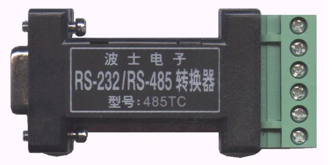

产品名称: 光隔RS-232/RS-485/RS-422接口转换器
型  号: 485TC
价  格: 700
品  牌: 波仕卡,波士
产品介绍: 一、用途
波仕RS-232/RS-485/RS-422转换器都可将RS-232通信距离延长至1.2Km以上(9600bps时)。
  都可以用于PC机之间、PC机与单片机之间构成远程多机通信网络。
  波仕电子是通过了ISO9002质量认证的企业。波仕电子的RS-232/485/422转换器是获得2000国际测控博览会金奖的产品。
二、硬件安装
 外形都为DB-9/DB-9转接盒大小,其中DB-9(孔座)一端直接插在9芯RS-232插座(针座)上。
  如果PC机的RS-232接口为DB-25,请向波仕电子特别提出,也可用DB-25/DB-9转接盒。
  PC机RS-232串行口的DB-25芯与DB-9芯连接器引脚分配如下:DB-9:2-RXD(收),3-TXD(发),5–GND(地)。DB-25:2-TXD(发),3-RXD(收),7-GND(地)。
  波仕电子还可以提供军品级(-40℃)的转换器。
 RS-485(或RS-422)通信建议一定要接地线,因为RS-485(或RS-422)通信要求通信双方的地电位差小于1V。即:半双工通信接3根线(+A、—B、地),全双工通信接5根线(+发、—发、+收、—收、地)。
  为了安全起见,建议通信机器的外壳接大地。当通信距离超过100米时推荐使用光电隔离的通信接口转换器。
三、软件说明
本产品均无需任何初始化设置!只用到RXD(收)、TXD(发)、GND(地)信号,加上独有的内部零延时自动收发转换技术,确保适合所有软件!
  RS-485为半双工通信方式。RS-422为全双工方式。
  T系列光隔转换器(型号:485TC)无须外接电源,通信速率最高大于9600bps,实际可达38.4Kbps以上、适合PC机使用。485TC为全双工/半双工通用型。
 波仕电子的系列转换器分为端点式与节点式,一般默认为端点式。端点式可以带128个、节点式可以被带128个点。
  所有光隔转换器的隔离电压均为2500V。
  所有波仕转换器均内置600W抗雷击浪涌保护器和1500V防静电保护器。
