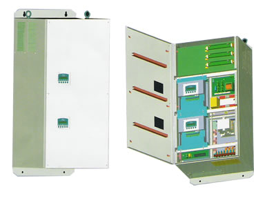

产品名称: 四象限交流变频调速器
型  号:
产品介绍: 产品介绍:
四象限变频调速系统是以可控整流技术为基础,加上普通的逆变器技术组成的。参阅下面的附图。无需附加额外的逆变单元,也无需单独的制动单元,即可将电机在发电运行时所回馈的电能回送到电网,实现电机的四象限运行。
采用高频PWM技术对系统的输入电流的波形和相位进行实时动态调整,使其紧跟输入电压的相位,以实现COSφ=±1和无谐波的控制目标。
输入电压:380VAC 660VAC 1140VAC
功率范围:380VAC:75KW-220KW
660VAC:132KW-315KW
1140VAC:132KW-500KW
过载能力:150%-200%
可根据客户要求定制
性能简介
输入电流为正弦波;
电动状态时,输入电流与输入电压相位相同,COSφ=1;
发电状态时,输入电流与输入电压的相位相反,COSφ=-1;
可将电机回馈的电能迅速反馈到电网;
非常适用于需要频繁正反转,或需要迅速制动,或位能性负载的系统;
200%(或150%) 过载两分钟;
可控整流部分可单独工作,与其他型号普通变频器组成四象限系统;
可控整流部分可用作单独的有源滤波器
