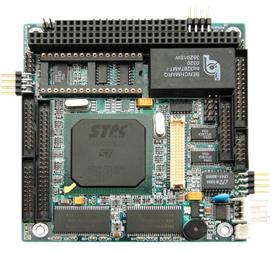

产品名称: 基于STPC Atlas芯片四串口PC/104 CPU 模块
型  号: EMB-483V-104
价  格:
产品介绍: 结构: 嵌入式 PC/104 工业计算机主板。
处理器: 在板STPC Atlas CPU,主频66MHz,可设为90MHz/100MHz/133MHz。
芯片组: 集成在Atlas芯片内。
系统内存: 在板32MByes SDRAM(64MByes可选)。
BIOS: Phoenix BIOS,即插即用。
显示接口: 支持CRT、18bit TFT LCD。CRT分辨率最大支持1280×1024×75bpp;LCD TFT最大支持1024×768×18bpp;支持VGA、SVGA、XGA、SXGA。
在板LAN: RealTek RTL8100BL 10/100Mbps 以太网控制器。
EIDE接口: 支持标准硬盘和CD-ROM。
USB接口: 两个USB1.1接口。
Super I/O: 集成在Atlas芯片内。两个串口、一个并口、一个键盘/鼠标接口。
DOC接口: M-Systems flash盘,支持系统启动,容量8MBytes~1GBytes的存储能力。
总线支持: PC/104接口。
电源: 133MHz工作频率下,+5V@0.91A(最大)可单一电源+5V供电。
尺寸: 符合PC/104标准尺寸,90mm×96mm。
PCB板层数: 8层,抗电磁干扰能力强。
工作温度: 工业级-20℃~+70℃。
相对湿度: 相对湿度5%~95%,非凝结。
防EMI设计: 串口、并口、CRT接口、USB接口、键盘/鼠标接口防EMI设计。
串口特点: COM1~COM4均支持TTL/RS232/RS485接口( 根据实际需求可配置)。
看门狗定时器: 16级可编程看门狗定时器,时间间隔为1秒,时间定时可选择为0~15秒。
DIO接口: 可按位设置为输入或输出。
特色推荐: 带网卡、LCD接口支持简易屏、2路USB、4串口。
