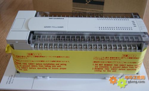

点击看-PLC   FX2N-30MR-001-大图
产品名称: PLC FX2N-30MR-001
型  号: FX2N-30MR-001
价  格:
产品介绍: ①、输入继电器X:
扩展数量:128点。
标号范围:X000-----X177;标号为8进制。
实际产品的数量和范围:三凌PLC产品确定。
如K-40MR,范围:X000-X027,数量:24点。
②、输出继电器Y:
扩展数量:128点。
标号范围:Y000-----Y177;标号为8进制。
实际产品的数量和范围:由三凌PLC产品确定。
如K-40MR,范围:Y000-Y017,数量:16点。
③、辅助继电器M:
数量:1536点
标号范围:M0---M1535;标号为十进制。
一般用:M0---M1023,计1024点。
停电保持用:M1024---M1535,计512点。
④、状态继电器S:
数量:1000点
标号范围:S0---S999;标号为十进制。
一般用:S0---M499,计500点。
停电保持用:M500---M999,计500点。
⑤、时间继电器T:
数量:256点
标号范围:T0---T255;标号为十进制。
一般用:T0---T199,100 ms 型,计200点;
T200---T245,10 ms 型,计46点;
累积用:T246---T249,1 ms 型,计4点;
T250---T255,100 ms 型,计6点;
累积用的时间继电器在停电时,计时数据保持,必须用RST清零。
⑥、计数器C:
数量:256点
标号范围:C0---C199;C200---C255;标号为十进制。
一般用:C0---C99,16 bit,计100点。
停电保持用:C100---C199,16 bit,计100点。
C200---C255,32bit可逆计数器,计数方向由M8200-M8255确定,ON时减计数。
⑦、数据寄存器D:
数量:6000点
标号范围:D0---D5999;标号为十进制。
一般用:D0---D199,计200点。
停电保持用:D200---D5999,计5800点。
⑧、变址寄存器V:
数量:8点。
标号范围:V0---V7;标号为十进制,无停电保持功能。
⑨、变址寄存器Z:
数量:8点。
标号范围:Z0---Z7;标号为十进制,无停电保持功能。
⑩、程序位置指针P:
数量:128个
标号范围:P0---P127;标号为十进制。
⑾、十进制常数标记K、H:
标号K后的常数为十进制常数。
标号H后的常数为十六进制常数。如H10=K16。
⑿、特殊软元件:
M8000:程序运行时ON;
M8002:程序开运行时第一个扫描周期时ON;
M8020:零标志;
M8021: 借位标志;
M8022:进位标志;
M8200---M8255:32 bit可逆计数器方向指定。
