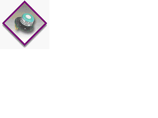

产品介绍: 工业级模块
*源于欧洲先进的技术和生产工艺,性能可靠,使用方便,原装进口
*可探测氨气(NH3)、氧气(O2)、一氧化碳和CH等(CO)、硫化氢(H2S)等各种有毒气体浓度
*毫伏信号输出、4-20MA标准信号和RS485数字量输出等多种方式可选,使用方便
*可提供带防爆认证的探头和标定工具
*适用于石化、电站、矿井等
选型指南
DXCY-DT-NTCO
单层PCB模块,检测一氧化碳(CO)气体
5VDC供电,输出0.8-4V或RS485 – TTL, MODBUS协议
DXCY-AT-NTCO
双层PCB模块,检测一氧化碳(CO)
12-24VDC供电,输出4-20MA或RS485 – TTL, MODBUS protocol
DXCY-DT-NTH2S
单层PCB模块,检测硫化氢气体(H2S)
5VDC供电,输出0.8-4V或RS485 – TTL, MODBUS protocol
DXCY-AT-NTH2S
双层PCB模块,检测硫化氢气体(H2S)
DXCY-DO-NTO2-A2
单层PCB模块,检测氧气(O2) 5
DXCY-AO-NTO2-A2
双层PCB模块,检测氧气(O2)
DXCY-DT-NTNH3
单层PCB模块,检测氨气(NH3)
DXCY-AT-NTNH3
双层PCB模块,检测氨气(NH3)
技术参数
*测量范围:
电化学原理:PPM级
催化燃烧原理:0-100%LEL
*供 电: 5V(输出0.8-4V)或12-24V(输出4-20MA)
*耗 电 流(min-max):
12V供电 24V供电
NT-CO模块 - 45…..65mA NT-CO模块 - 25…..45mA
NP-17S模块 - 65…..85mA NP-17S模块 - 40…..60mA
*模拟量信号输出:
0.8-4V(单PCB板) 4-20mA(双PCB板)
*数字量信号输出:RS485 – TTL, MODBUS protocol(包括单双PCB板)
*零位自校准功能: 零位输出漂移自动补偿
*精 度: +/- 5% 全量程或参照标准
*重 复 性: +/- 5% 全量程或参照标准
*燠热时间: <5 分钟
*稳定时间: <2分钟
*储藏温度: -25 / + 60 °C
*工作温度: -10 / + 50 °C
*湿度范围: 20-90 % Rh / 40° C
*压力范围: 90-110 KPa
*空气流速: <0.1 – 0.5 m/s
