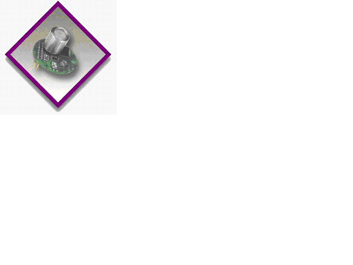

产品名称: Cyber 系列智能可燃气体变送模块
型  号: Cyber
品  牌: 意大利NEMOTO
产品介绍: 工业级模块
*原装意大利进口
*催化燃烧原理测量可燃性气体(CH)
*放大信号输出(0.8-4V或4-20MA),或RS485
*输出,多种输出方式,方便使用
*取得欧洲ATEX增安认证*
*可提供带防爆认证的探头和标定工具
*可靠的稳定性和高性价比
选型指南
DXCY-DF-NP17S
单层PCB模块,检测可燃性气体(CH),例如:甲烷,天然气等5VDC供电,输出0.8-4V或RS485 – TTL, MODBUS 协议
DXCY-AF-NP17S
双层PCB模块,检测可燃性气体(CH)例如:甲烷,天然气等12-24VDC供电,输出4-20MA或RS485 – TTL, MODBUS protocol
NET3X-AF-NP17
双层PCB模块,检测可燃性气体(CH),例如:天然气等
NET3X-AF -NPAC
双层PCB模块,检测乙炔气体(C2H2)
NET3X-AF -NPAH
双层PCB模块,检测氢气(H2)
NET3X -AF-NPAN
双层PCB模块,检测氨气(NH3)
技术参数
*测量范围:
电化学原理:PPM级
催化燃烧原理:0-100%LEL
*供 电: 5V(输出0.8-4V)或12-24V(输出4-20MA)
*耗 电 流(min-max):
12V供电 24V供电
NT-CO模块 - 45…..65mA NT-CO模块 - 25…..45mA
NP-17S模块 - 65…..85mA NP-17S模块 - 40…..60mA
*模拟量信号输出:
0.8-4V(单PCB板) 4-20mA(双PCB板)
*数字量信号输出:RS485 – TTL, MODBUS protocol(包括单双PCB板)
*零位自校准功能: 零位输出漂移自动补偿
*精 度: +/- 5% 全量程或参照标准
*重 复 性: +/- 5% 全量程或参照标准
*燠热时间: <5 分钟
*稳定时间: <2分钟
*储藏温度: -25 / + 60 °C
*工作温度: -10 / + 50 °C
*湿度范围: 20-90 % Rh / 40° C
*压力范围: 90-110 KPa
*空气流速: <0.1 – 0.5 m/s
