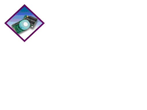

产品名称: Remora系列商用智能有毒气、可燃气传感/变送单元
型  号: Remora
品  牌: 意大利NEMOTO
商用级模块
*原装意大利生产
*长的使用寿命(5年)
*优惠的价格
*可探测CO等毒气和可燃气体的智能模块,
*适用于公共建筑、宾馆、家庭的煤气泄漏和检测火灾报警
*具有模拟和数字量输出
*取得欧洲最新家用报警器电气性能认证
*体积小,可以方便的嵌入用户使用系统。
选型指南
TXRM-505
单层PCB模块,检测一氧化碳气体(CO)
5VDC供电,输出0.8-4V或RS485 – TTL, MODBUS protocol
TXRM-35A
单层PCB模块,检测可燃气体(CH)
技术参数
*测量范围:
一氧化碳 (NAP-505):-0-300ppm CO
易燃气体(NAP-50 A):-0-50% LEL
*供 电:5V
*耗 电 流:150µA:-Remora®FIRE/ Remora® TOX version
30mA:-Remora® CO version
100mA:-Remora® CH catalytic version
*模拟输出: 0.8 – 4 V
3继电器输出
蜂鸣器报警
*数字输出: Proprietary protocol (Remora® FIRE)
RS485–TTL, MODBUS protocol (Remora® TOX)
*自 诊 断: 对电路和传感器进行自检测
*零位自校准功能: 零位输出漂移自动补偿
*精 度: +/- 5% 全量程或依照标准
*重 复 性: +/- 5% 全量程或依照标准
*预热时间: <5分钟
*稳定时间: <2分钟
*储藏温度: -25 / + 60 °C
*工作温度: -10 / + 50 °C
*相对湿度范围: 20-90 % Rh / 40° C
*压力范围: 90-110 KPa
*空气流速: <0.1 – 0.5 m/s
