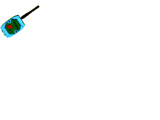

产品名称: LTM-8590 无线/RS232通讯转换器
型  号: LTM-8590
品  牌: 长英科技
【简 介】
LTM8520是一款无线/RS232通讯转换器,RS232接口部件只使用RXD,TXD及GND三条信号线,无需其它方向控制信号线。波特率固定双向收发功能。打破传统的模块组网方式,施工方便。
【技术指标】
*波特率:9600 BPS(固定)8位数据1位停止位 无校验
*RS232接口使用信号线:RXD、TXD、GND
*微功率发射,标准发射功率10mW
*ISM频段,无须申请频点
*载频频率433MHz,支持跳频
*高抗干扰能力和低误码率
基于FSK的调制方式,采用高效前向纠错信道编码技术,提高了数据抗突发干扰和随机干扰的能力,在信道误码率为10-2,可得到实际误码率10-5~10-6。
*传输距离远
*视距情况下(开阔地)天线放置>2米,可靠传输距离大于300米(9600 BPS)
*供电电压:8~18VDC,<2W
*外形尺寸:115×72×26(mm)
【订货信息】
LTM-8590-L 远距离(可视距离达2~3KM)
无线/RS232通讯转换器
【相关配件】
LTM-XP433S-100H-SMA高增益天线
