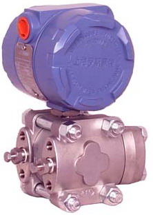

产品名称: 罗斯蒙特1151DP/GP/AP型差压/表压/绝压变送器
型  号: 1151DP/GP/AP
品  牌: Rosemount
产品介绍: 1151DP/GP/AP型差压/表压/绝压变送器
量程
差压:调校量程从6inH2O到1,000psi(1.5-6895kpa)
表压:调校量程从6inH2O到6,000psi(1.5-41370kpa)
绝压:调校量程从150inH2O到1,000psi(37.4-6895kpa)
精度
1151GP/DP量程3-5
量程比1:1到10:1时,调校量程的±0.1%
量程比10:1到40:1,±0.075[1+0.1(URL/量程)]%量程
1151GP/DP量程为2、6、7、8、9、0
在量程比为1:1到10:1时,为调校量程的±0.15%
在量程比为10:1到40:1时,为±0.075(1+0.1URL/量程)%量程
1151AP
量程为3、4、5
温度
1151CD量程2
零点:0.25%/28℃ 量程:0.75%28℃
1151CD/CG量程3
零点:0.25%/28℃ 量程:0.5%28℃
1151CD量程4—8
零点:0.125%/28℃ 量程:0.25%28℃
1151CG量程9、0
零点:0.25%/28℃ 量程:0. 5%28℃
静/超压
1151DP
施加0(绝对压力)~13.76MPa压力到变送器任意一侧,变送器不损坏;法兰可承受68.9MPa压力;正常工作压力应在3.45kPa(绝对压力)至变送器量程上限
1151AP
施加0(绝对压力)~13.78MPa压力变送器不损坏;法兰可承受68.9MPa压力;正常工作压力应在0kP(绝对压力)至变送器量程上限
1151GP
量程为6.89MPa以下的施加0(绝对压力)~13.8MPa;量程为20.68MPa的施加0(绝对压力)~31.2MPa;量程为41.37MPa,施加0(绝对压力)~51.45MPa变送器无损坏。正常工作压力在3.45kPa(绝对压力)至变送器量程上限,法兰可承受68.9MPa压力
电源影响:小于0.005%输出量程/伏特
振动影响:在任意轴向上,频率为200Hz下振动影响误差的±0.05%URL/g
负载影响:只要输入变送器的电压高于12V,在负载工作区内无负载影响
安装位置影响:最大可产生不大于0.25 kPa的零位误差,但可校正,对量程无影响,
测量本体相对法兰转动无影响
螺 栓:碳钢镀锌、1Cr18Ni9、0Cr17Ni4CuNb、42CrMo
灌 充 液:硅油或惰性液
电气壳体:低铜铝合金、不锈钢
涂 层:聚酯环氧树脂
O 型 环:特氟隆、丁氰橡胶(表盖用)、乙烯-丙烯
排液/排气阀:316不锈钢、哈氏合金、蒙乃尔
隔离膜片:316L不锈钢、哈氏合金C、蒙乃尔、钽
