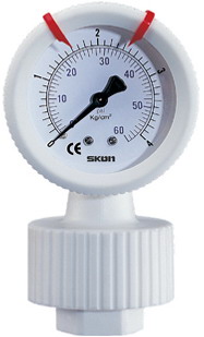

产品名称: SKON-TEFLON隔膜压力计JF-100-60-TEFLON-A(B)
型  号: JF-100-60-TEFLON-A(B)
品  牌: SKON
产品介绍: TEFLON隔膜压力计JF-100-60-TEFLON-A(B)
TEFLON隔膜压力表专门应用于印刷电路板PCB,高科技园区、LCD光电、IC晶圆厂系统管路工程配管及无尘室内之设备。由于一体成型的构造,使得此压力表不易产生裂痕以及漏油现象,且具有优秀的抗腐蚀特性。
技术参数:
尺 寸 大 小:63mm
精 确 度:Class ± 1.5%
压 力 范 围:1~10 kg/cm² (bar)
温度范围限制:运转时温度最大值60℃(因考虑传导特性) ,周围温度约-20℃~60℃
接头尺寸与材质:TEFLON,直立或埋入,标准内牙1/2''''PT,或其它内外牙规格
测量装置与材质:巴登管,SS316,隔膜,TEFLON
内 机 材 质:SS316
面 板 材 质:铝制,白色底黑色字体
指 针 材 质:ABS,黑色
外 壳 材 质:TEFLON,一体成型,抗强酸及强碱,稳定性极佳,变形温度为 150℃。
上 盖 材 质:TEFLON
镜 面 材 质:强化玻璃,玻璃,压克力
