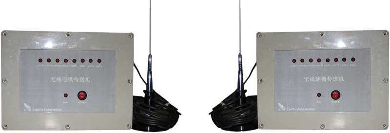

产品名称: 工业级开关量、模拟量无线数传装置
型  号:
产品介绍: 在码头、装卸场有许多移动设备如吊车、斗轮机等需要传输其设备系统的联动和测量信号,采用无线数传传输装置可节约布线和维护费用。
技术参数
传输距离:开阔地3kM
工作频率:227MHz~231MHz
数传延时:≤100ms
发射功率:500MW
工作电压:5V
功 耗:发射时:5W 静态:1W
1.开关量传输STC-04R
4路输入 发光二极管状态指示
4路继电器开点输出 触点容量 220V 1A
2.工业级开关量、模拟量混合数传装置SRDA-30DLY
8路开关量输入 可定制
6路开关量输出 可定制
模拟量4~20mA输入 4路 分辨率12bit
模拟量4~20mA输出 4路 分辨率12bit
