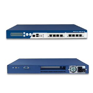

产品名称: 集智达 NSP-1086N7 网络安全平台
型  号: NSP-1086N7
价  格:
-         1U机架型网络平台
-         Intel® Pentium® 4 / Celeron® D/Core™ 2 Duo
800/1066 MHz FSB 1MB/2MB 缓存
-         Intel® 945G 芯片组
-         DIMM x 2,最大可达4GB DDRII 533/667/800
Non-ECC/Register内存
-         模块设计,支持2个网口模块
-         灵活的接口配置
-         1 x PCI-E/PCI-X 扩搌
-         内置3.5" HDD Bay
处理器
Intel® Pentium® 4 / Celeron® D/Core™ 2 Duo 800/1066 MHz FSB 1MB/2MB 缓存
RAM 类型和
最大性能
DDR2 533/667/800DIMMx2可达4GB
芯片组
Intel® 945G+ICH9R
网络芯片
PCI-E GbE:Intel® 82571EB / Intel® 82573L,PCI GbE:Intel® 82541PI
10/100/1000 LAN
最多8GbE接口
10/100 LAN
None
HDD
支持1 x 3.5”SATA2 HDD
CF
支持 1 x CF
LAN Bypass
GbE LAN Bypass (双Latch)
串口
1个前置(RJ-45 连接头)
IDE/SATA
1IDE2SATA
USB
2USB( 前面板),1USB( 后面板)
PCI扩展槽
1 x PCI-X / PCI-E(可选),1 xMini PCI插槽
LCM 模块
2 x 16, PIO
指示灯
Power, HDD, Bypass LED
电源
250W ATX 电源供应
尺寸
427 x 480x 44mm
认证
CE , FCC Class A
订货信息:
NSP-1086N7: 1U机架型网络平台,8GbE以太网接口/串口×1/ USB×3/ CF / LCM 模块/ATX 250W电源/1xPCI-X/ PCI-E(可选) /1 x Mini PCI插槽
