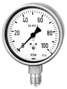

产品名称: 德国WIKA威卡不锈钢膜盒压力表(微压表)
型  号: 632.50
品  牌: WIKA
产品介绍: 产品资料:
型  号 632.50
描 述 化学工业型
应  用 用于测量气体及液体腐蚀性很强的介质及周围环境腐蚀性也很强的场合
表圆外径(mm) 63,100,160
压力范围
(EN837-3/5) 0...40至0...600mbar(63)
0...25至0...600mbar(100)
0...2.5至0...600mbar(160)
接口尺寸
(外罗纹) 外罗纹,径向或轴向
外径63 G1/4B
外径100,160 G1/2B
精  度
(EN837-3/6) 1.6
敏感元件接触介质部分 CrNi-不锈钢
外 壳 CrNi-不锈钢
优化/特殊型 ◆ 固定前带边或后带边,用户可以现场选择使用
