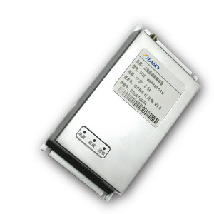

产品名称: 联迪 STAR WM-200DTU系列 CDMA无线通信产品
型  号: WM-200 DTU
价  格:
产品介绍: 产品描述:
  联迪商用无线通信产品WM-200DTU系列工业级调制解调器是基于CDMA无线公共网,在成熟的CDMA网络上构建无线数据网络,使各行业实现无线数据传输的成本和技术大为降低。WM-200DTU可以广泛运用于环保、油田、电力、金融、公共事业等各行各业需要无线数据通信的领域。
  Star WMA-200DTU系列工业级CDMA无线调制解调器有3种型号:通用版、行业版以及专业版。
  WM-200DTU通用版:提供CDMA无线接口,适用于自带TCP\IP协议的设备(如PC机),通过RS232串口实现CDMA无线网络的接入,享受CDMA网络提供的数据和语音业务。
  WM-200DTU行业版:内部集成了高速嵌入式处理系统,提供TCP\IP协议栈。适用于自身不TCP\IP协议栈,但具有RS232异步串口通信能力的设备(如:单片机数据采集系统)。通过RS232串口透明地实现CDMA无线业务,如数据业务、短消息业务以及语音业务等。
  WM-200DTU专业版:与行业版的功能相同,但硬件电路采用工业级器件,使其能工作在较为恶劣的工业环境中,更加适应工业控制领域的需求。
产品特点:
 CDMA符合CDMA IS-95A/B CDMA 2000 1X空中接口标准;
 采用低功耗高性能的嵌入式处理器,可高速处理协议和大量数据;
 方便灵活的供电方式,既可使用外挂电源,又可从USB或PS/2口取电;
 使用方便,灵活,多种工作模式选择;
 内嵌完备的TCP/I[协议栈,包括TCP、UDP、IP、TELNET等网罗协议,数据终端永远在线;
 支持动态数据中心域名和IP地址;
 智能型数据终端,上电即可进入数据传输状态;
 WDT看门狗设计,保持系统稳定;
 方便的数据配置和维护接口;
 支持WINDOWS98/XP/2000、LINUX、UNIX等操作系统
产品主要指标:
 支持IS-95A/B和CDMA2000 1XRTT
 支持13K QCELP音频编解码;
 支持RUIM卡接口
 支持RS232异步串行通信接口
 支持耳机麦克风接口
 天线接口为:50欧姆/SMA插头
 直流5伏供电,通信状态下平均电流为350毫安,待机状态下小于50毫安
 工作环境温度:通用版和行业版 -20℃-65℃;专业版-40℃-85℃
 外型尺寸:105mm*59mm*15.5mm
 相对湿度:95%(无凝结)
