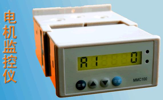

产品名称: 电机监控仪
型  号:
品  牌: 南宁创能
产品介绍: 生产企业中大量地使用电动机,电动机和机械系统、电气系统不可避免地劣化并发生故障,这些故障可能使生产停顿,导致代价昂贵的维修和停机损失。系统开始劣化了,但特征还不是很明显,能不能及时地发现?这也许对我们的意义更大。依靠严格的管理手段,配备足够的人力,采用相应的电动机保护装置可以使电动机得到一定程度的保护,但如果人力不足或人的责任心不强,电动机保护装置失效或不可靠(现实中常发生),而人们又无法知道保护装置何时失效,仍会造成设备事故。而现在可以依靠我公司开发的“电动机监控仪”和相应的计算机软件实时不间断地监测电动机及保护器是否在正常工作,一旦电动机或保护器本身故障,或者电动机及机械设备开始劣化,计算机立即提示。本系统的底层为电动机监控仪,负责实时采集电机运行电参数(电流、电压的值及相位等电量)和控制电动机,采用国际大公司的专用电量采集转换芯片及单片机技术,可靠性高,抗干扰能力强,适应恶劣环境,实现十一项电动机经济运行参数的测量及数字化传输(ModBus协议)。完全开放的通讯协议为用户或第三方系统集成商方便地构建自己的系统。
上位机只需配普通的计算机,电动机管理软件以实用、易用为准则,分经济运行动态分析、设备故障预警、设备管理三大功能块,满足企业关心的节电、及时发现设备故障,降低设备故障率,杜绝重大设备事故,实现设备管理自动化的需求。
电动机监护系统简介:
“电动机监护系统”是由底层的“电动机监控仪”和专家分析及监控软件组成。“电动机监控仪”应用单片机及信息采集技术实现对电机运行电参数(电流、电压的值及相位等电量)的实时采集和及时保护电动机,实现十一项电动机经济运行参数的测量和八种电动机保护功能,并将测量的参数及电动机的状态进行数字化处理及传输(ModBus协议),还可实现电动机的远程操控。“电动机监控仪”采用先进的设计理念和使用优质的元器件,确保了装置的高可靠性,强抗干扰能力,适应恶劣环境,完全开放的通讯协议为用户或第三方系统集成商方便地构建自己的系统。
电动机监护系统软件是运行于上位计算机具有强大分析功能的监控软件,具有几大功能:
1、电机运行监控
电机运行的各项电参数均实时显示在电脑上,各项参数的历史数据均自动保存一年以上,用户随时可以查阅这些数据及其趋势曲线。各台电机的运行状态(运行、停止、通讯故障、过载、过流、堵转、三相不平衡、断相、过压、欠压、短路)均在电脑屏幕上一目了然,各种故障还发出声光报警。
2、电动机经济运行分析
电动机的配置是否合适,是否运行在最佳的区域一直是用户关心而又无法确定的问题,虽有测试仪器(价格昂贵、国产约壹万多元,进口约三万多元),但只能逐台测到有限时段内的参数,仍然无法让用户放心地确定是否所有时段都是这个状态,而我们依靠这套系统,完全可以全面解决这一问题。
通过采集单元获得的电动机运行参数随时都被存储在计算机的历史数据库中,计算机根椐这些参数自动计算,给出电动机全运行过程的经济运行分析报告,并自动做出该动力设备最佳的电动机配置方案,依据这个有几个月连续参数作出的方案,可以解除用户的担心,使电动机的运行效率最优化,从而达到节约电能的目的。
3、设备故障预警
设备管理者一直希望知道使用中的设备在什么时候会发生故障,如何能最经济地提高设备运转率。理论上只要我们有大量的设备正常运行的数据,同时不断地比较现在的数据,就能判断出设备异常与否。现在也有设备及技术可以解决这个问题,但投入很大,不具备经济性,而我们的“电动机监护系统”是专门为解决这些问题而开发的。
由于有了大量的历史数据为依据,当机械设备或电动机本身发生劣化时,电动机的运行参数必然发生与历史数据不同的变化,计算机总是不断地将采集回来的数据与历史数据比较,经本软件(专家系统)分析后自动发出设备异常报告,提醒设备维护人员的注意,使设备故障在荫芽状态就被发现,从而提高了设备的运转率。由于设备运行异常得到及时发现,将可避免设备的重大事故。
4、设备管理
电动机的定期保养、大修是保证设备寿命和生产连续无故障运行的基础,传统一般采用定期保养、大修的方式,但也许有部分电机运行远未到时间,造成了人力和财力的浪费。电动机的运行时间自动记录在案,何时应维护保养,何时应大修,时间到了会自动发出报告。由于提供了历史数据曲线查询,可以对任一台电机的运行状态进行详细分析,便于正确找出设备的隐患或故障原因。
5、电耗计量管理
每台电动机的耗电计量都来自“电动机监控仪”,有功电能的消耗计量轻而易举地细化至每台电动机,非常便于企业的成本核算。而无功电能的损耗计量为企业的节能改造提供了精确的数字依据。任一时段的有功电能消耗和无功电能损耗都可在电脑上方便查询或打印。
电动机监护系统软件分单机版和网络版,对于只用一台电脑去监控电机的用户可选用单机版,但对于规模较大,己有局域网的用户选用网络版将非常有利于设备管理和设备维护,各有关的职能部门、设备维修部门都能用自己的电脑得到以上功能,即局域网上的任一台电脑都能使用电动机监护系统软件。
