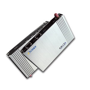

产品名称: 联迪 STAR WM-200 DTU增强版 CDMA无线通信产品
型  号: STAR WM-200 DTU
价  格:
产品介绍: 产品描述
STAR WM-200 DTU增强版是结合路由技术、VPN技术、FIREWALL技术、视频处理技术等多项新软硬件技术而研发出来的一款性能优异的产品。该产品采用高性能的32 位嵌入式处理器,内嵌完备的TCP/IP协议栈,同时提供RS232和10/100M以太网接口,适用于各类带串行接口或带以太网接口设备实现无线数据传输。该产品支持数据通信、语音通信及短信收发功能。
产品性能
 支持IS-95A/B和CDMA2000 1xRTT
 支持13K QCELP音频编解码
 支持RUIM卡接口
 支持RS232和10/100M以太网接口
 支持耳机麦克风接口
 天线接口为:50Ω/SMA阴头
 5~18V直流供电,通信状态下平均功耗小于2W,待机状态下功耗小于1W。
 工作环境温度:-20℃~65℃
 相对湿度:95%(无凝结)
外形尺寸:124.6mm×80.2 mm×19.6 mm
产品特点
 支持无线视频监控和动态图像传输。
 支持路由技术和NAT端口映射技术。
 支持Firewall防火墙技术,可以对连接限制和过滤。
 支持VPN、IPsec、数据加密等安全数据传输功能。
 采用完备的防掉线机制:软件实现在线检测、在线指示、防止掉线功能。保证数据终端永远在线。
 采用WDT技术(看门狗技术)、WFR技术(无线功能自举技术),SEP技术(软件异常保护技术)保护系统稳定。
 支持WEB配合和串口配置,可通过Console口进行配置、诊断
 支持TFTP协议下载新的软件版本
 智能型数据终端,上电即可进入数据传输状态。
 支持串口接口和以太网接口无线数据传输
 支持语音通信、数据通信及短信收发功能。
 采用高性能的32位嵌入式处理器,可高速处理协议和大量数据。
 支持TCP/IP、UDP、TELNET、FTP、HTTP等完善的网络协议。
 采用增强型专用匹配天线
 宽电源输入(5~35V)。
 方便的系统配置和维护接口(WEB方式或RS-232方式)。
 支持操作系统Windows 9x/ME/NT/2000/XP/2003&Linux/Unix。
(产品软件功能因软件版本不同而有所不同)
适用领域:
金融、保险、邮政等的终端联网和无线链路备份
银联和银行的POS、ATM等的无线改造
移动、联通营业厅的终端或PC无线联网
福利彩票、体育彩票、足球彩票投注机的无线改造
社保、医保卡实时在线交易系统
规费局缴费系统无线联网
气象、环保、水电水利工程采集信息的无线传送
城市供热、供电、供水、供气系统远程监控和维护
油田、气田、煤矿等的数据采集和监测
城市路灯和交通智能监控
三防和城市公交调度
工业控制、遥感、遥测
无人值守机房环境监控
出租车刷卡与管理调度
企业无线VPN或VPDN网
