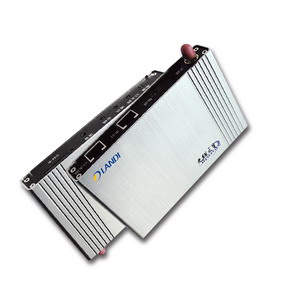

点击看-联迪 STAR WM-100 DTU增强版 GPRS无线通信产品-大图
产品名称: 联迪 STAR WM-100 DTU增强版 GPRS无线通信产品
型  号: STAR WM-100DTU

STAR WM-100 DTU增强版
产品描述
  STAR WM-100 DTU增强版是结合路由技术、VPN技术、FIREWALL技术等多项新软硬件技术而研发出来的一款性能优异的产品。该产品采用高性能的32 位嵌入式处理器,内嵌完备的TCP/IP协议栈,同时提供RS232和10/100M以太网接口,适用于各类带串行接口或带以太网接口设备实现无线数据传输。该产品支持数据通信、语音通信及短信收发功能。
产品性能
 支持双频EGSM900/GSM1800
 符合ETSI GSM Phase 2+标准
 支持SIM卡接口
 支持RS232和10/100M以太网接口
 支持耳机麦克风接口
 天线接口为:50Ω/SMA阴头
 5~18V直流供电,通信状态下平均功耗小于2W,待机状态下功耗小于1W。
 工作环境温度:-20℃~65℃
 相对湿度:95%(无凝结)
 外形尺寸:124.6mm×80.2 mm×19.6 mm
产品特点
 支持路由技术和NAT端口映射技术。
 支持Firewall防火墙技术,可以对连接限制和过滤。
 支持VPN、IPsec、数据加密等安全数据传输功能。
 采用完备的防掉线机制:软件实现在线检测、在线指示、防止掉线功能。保证数据终端永远在线。
 采用WDT技术(看门狗技术)、WFR技术(无线功能自举技术),SEP技术(软件异常保护技术)保护系统稳定。
 支持WEB配合和串口配置,可通过Console口进行配置、诊断
 支持TFTP协议下载新的软件版本
 智能型数据终端,上电即可进入数据传输状态。
 支持串口接口和以太网接口无线数据传输
 支持语音通信、数据通信及短信收发功能。
 采用高性能的32位嵌入式处理器,可高速处理协议和大量数据。
 支持TCP/IP、UDP、TELNET、FTP、HTTP等完善的网络协议。
 采用增强型专用匹配天线
 宽电源输入(5~35V)。
 方便的系统配置和维护接口(WEB方式或RS-232方式)。
 支持操作系统Windows 9x/ME/NT/2000/XP/2003&Linux/Unix。
(产品软件功能因软件版本不同而有所不同)
