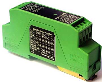

产品名称: 新型高精度多功能变送模块
型  号:
品  牌: 汉为highway
产品介绍: 广州汉为电子新近推出超扁平DIN轨式信号隔离变送器,输入单路或双路直流电流(电压)标准信号或毫伏级电压信号,线性输出隔离的单路或双路电流(电压)标准信号,3(5)隔离(输入/输出/电源),内嵌高效DC/DC配电电源可提供双极配电,另可选宽辅助供电电源(18~36V DC /85~265V AC),对外输出功率750mW,方便用户可以在各种场合下使用,高精度等级和极低的温漂(0.1和0.05级.温漂<25ppm) ,隔离耐压强度为2500VAC,从而使信号在传输过程中几乎不受到任何的干扰,给系统的精确度提供了足够的保障。隔离变送一体设计,极高的性价比,紧凑型NID轨式封装,产品的尺寸为:22.5x51.5x99mm。
