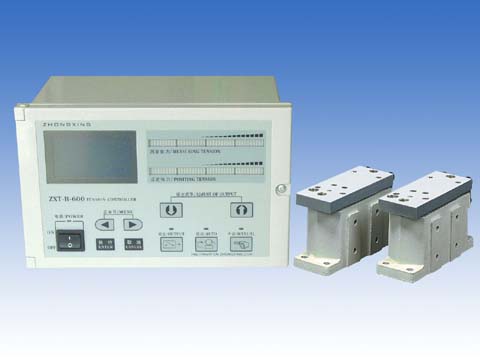

产品名称: ZXT-B系列自动恒张力控制器
型  号: ZXT-B-600
价  格: 3500
品  牌: ZXTEC
产品介绍: ZXT-B 型高精度自动恒张力控制器,是通过接收两只张力检测器传送的信号,经控制器与设定张力比较,输出控制磁粉离合器,制动器,力矩电机或伺服电机,实现自动控制放卷或收卷长尺寸大卷径材料张力的设备,特别适用于印刷机,分切机,涂布机,复合机,等。
特点:
★ 液晶显示器可选择中文或英文显示
★ 自动与手动切换简单方便
★ 张力检测器布线简单方便
★ 便捷的参数设置
★ 带双工位换轴输出功能
★ 张力分辨率高达1牛顿
测量精度:
±1牛顿
采样速度:
100毫秒
主输出方式:
30V/0-2A输出,接磁粉离合器或磁粉制动器
辅助输出:
1路DC 0-10V模拟量信号输出
面板尺寸:
245×155×140(mm)(宽×高×深)
安装尺寸:
230×150×120(mm)(宽×高×深)
电 源:
180 to 240V AC 50/60Hz
