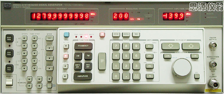

产品名称: 高精度信号源 Agilent/HP 8662A
型  号: Agilent/HP 8662A
价  格:
产品介绍: 高精度信号源 Agilent/HP 8662A
厂商:美国惠普
详细参数(PDF文件) [看PDF需安装软件Adobe Reader]
Agilent 8662A的关键技术指标在于它们极高的频谱纯度,这使它们特别适于许多雷达,卫星通信和相位噪声测量。在1kHz频偏处,这些发生器的典型绝对相位噪声性能低达-135dBc/Hz,取决于工作的频带。
Agilent 8662A的工作频率范围为10kHz到1280MHz。无论使用内部400Hz及1kHz速率,或者使用外加的调制信号(它们可以为直流或交流耦合),它都能提供多种AM/FM调制。它还具有同时调制能力。
频率
频率范围:10kHz - 1280MHz (1279.9999998MHz)
频率分辩率 0.1Hz (640MHz 以上 0.2Hz)
在10kHz偏离处的SSB相位噪声<-147 dBc/Hz
精确度和稳定度: 与基准振荡器相同
内部基准振荡器: 10MHz晶体振荡器,老化率﹤5×10-10/天(上电加温10天后,一般使用预热24小时)
输出
电平范围: +13 to -139.9dBm(1V - 0.023μVrms 50欧)
分辨率: 0.1dB
绝对电平精度: ±1dB(+13 to -120dBm);±3dB(-120 to -130dBm)
SWR: 1.5~1.8(与输出电平和频率有关)
反向功率保护: 30W 或 ±8Vdc
幅度调制
调制度: 0 - 95%(输出电平+8dBm和以下)
分辨率: 1%(10 - 95%AM);0.1%(0 - 9.9%AM)
频率调制
FM速率(1dB带宽):外部交流,20Hz - 100kHz; 外部直流,DC - 100kHz
FM频偏:25 - 200kHz,取决于载频
FM指示精度:(读数的±8%)10Hz(50Hz - 20kHz)
FM分辨率:100Hz(频偏小于10kHz); 1kHz(频偏大于等于10kHz)
寄生AM(在1kHz速率和20kHz频偏处的AM边带):
〈-72dBc,fc〈640 MHz;
〈-65dBc,fc≥640 MHz
FM失真:〈1.7%(速率<20kHz时); <1%(速率<1kHz时)
中心频率精度和交流工和方式下的长期稳定度(交流模式):与连续工作方式相同
补充指标 : 频率转换速度5:420μs - 12.5ms 取决于编程方式
