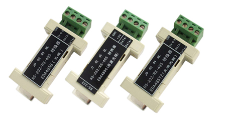

产品名称: 力创 EDA485系列转换器
型  号: EDA485
价  格:
1、RS-485转换器下最多可带128节点(根据现场所带的485设备及线路状况而有差别),通过EDA485-GC等RS-485中继器可带更多节点。
2、RS-485总线应使用屏蔽双绞线,屏蔽层接RS-232/RS-485转换器(EDA485B、EDA485TZ)及终端的GND端。
3、RS-485总线通信应接地线,因为RS-485通信要求通信双方的地电位差小于1V,若高于1V则会引起通讯数据不可靠,若通信双方的地电位差过高还会导致RS-485接口芯片的损坏;为安全起见,建议PC机的机壳要可靠接大地;转换器(EDA485B、EDA485TZ)的“地”与同一485总线上各终端设备的485口“地”通过485通信双绞线的屏蔽层相连并一点接大地;EDA485C型转换器RS-232、RS-485、电源三方全隔离(2500V)型的转换器,转换器的RS-485端无需接地线(EDA485C无485的引出地);
4、RS-232/RS-485转换器的DB-9(孔座)一端直接插在PC机RS-232的COM口上;另一端为可插拔式接线端子:DATA+端接RS-485总线的数据正DATA+(A)端,DATA-端接RS-485总线的数据负DATA-(B)端;GND端接通信网络系统的地及电源地;
5、若转换器与微机COM口间有延长线,则建议使用标准延长线(9根线都延长的),若自制,则:
 5.1 EDA485B、EDA485Tz转换器应至少连接2、3、4、5、7脚,且在程序中应将串口设置DTR(DTREnable,4脚))和RTS(RTSEnable,7脚)设置为False,保证转换器可从此信号线上正常窃电;因无源型的从RS-232口的信号线上窃电,只连接2、3、5可能电源功率供应不足,导致通讯错误。
 5.2 EDA485C型转换器连接2、3、5脚即可,因其为有源光隔,无需从RS-232口窃电;
 5.3 PC机RS-232口的DB-9芯连接器引脚为:2-RXD(收),3-TXD(发),5-GND(地)。
6、若转换器的RS-232口所接设备为笔记本电脑或PLC终端等,EDA485B、EDA485TZ等无源型转换器可能不能正常工作(因笔记本电脑等的232口输出电压较低),此时可外接5V电源输入供转换器(EDA485B、EDA485TZ为有源无源通用型);
7、若需转换的RS-232设备为终端、模块等,且易得到5V电源,建议使用EDA485C型转换器,其RS-232、RS-485、电源三方全隔离(2500V),能大大提高系统的可靠性。
