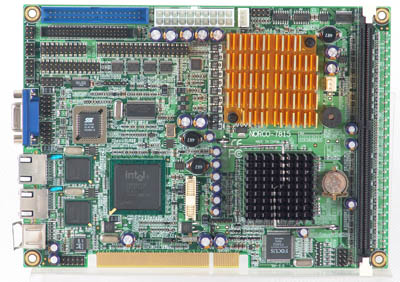

产品名称: NORCO-5730AL(7815) 低功耗高性能工业主板
型  号:
产品介绍: 特点
◇ 板载嵌入式低功耗INTEL Celeron-M 600MHz (400MHz FSB)处理器
◇ 采用INTEL 852GM+ICH4芯片组
◇ 采用852GM integrated自带显示控制器,支持双通道18bit LVDS接口
  CRT与LVDS同时使用能实现独立显示(即双显示)
◇ 一条 184 pin DDR DIMM内存插槽,支持200/266MHz DDR内存,最高达1GB
◇ 2个10/100Mbps以太网口
◇ 6个快速的COM口
◇ 支持AC 97音频输出
◇ 提供一个TV输出接口
◇ 适用于POS机、网络防火墙、医疗设备、数控机床、工业控制领域
规格
常规功能
微处理器:     板载嵌入式低功耗INTEL Celeron-M 600MHz (400MHz FSB)处理器
前端系统总线:   66/100/133MHz系统前端总线
北桥(GMCH) :   采用INTEL 852GM芯片
系统存储器:    一条 184 pin DDR DIMM内存插槽,支持200/266MHz DDR内存,最高
          达1GB
显示控制器(AGP):  采用852GM integrated自带显示控制器,支持双通道18bit LVDS接口
EIDE接口:     两个EIDE接口,其中一个为标准EIDE,支持2个3.5" EIDE设备,
          另一个为MINI EIDE接口,支持2个2.5" EIDE设备,符合PIO Mode
南桥:       INTEL ICH4芯片组
分辨率 :      CRT:最大支持1280×1024 @32bpp色; LVDS:最大支持1280×1024
          @24bpp色
USB接口:      4个 USB2.0规范接口
CF卡插座:     一个标准的 50 pin Compact Flash插座,支持Ⅰ/Ⅱ/Ⅲ型CF卡
网卡:       2个INTEL 82551ER 芯片网络控制芯片,提供2个10/100Mbps 以太网接
          口, RJ-45接头
I/O芯片:      采用Winbond W83627HF高级I/O 芯片
并口:       一个 IDC26 并行接口,支持SPP/EPP/ECP模式,并具有防静电保护
          功能
串口:       6个快速的COM口,COM1->RS232,COM2->RS232/RS422/RS485,
          COM3、4、5、6使用W83697UF来扩展
GPIO:       提供8个GPIO,其中4个输入,4个输出
声卡:       AC97 声卡,支持Microphone in, Line in, CD audio in, line
          out
TV-OUT:      通过FS453扩展
键盘、鼠标接口:  PS/2 MINI-DIN接口
BIOS:       2MB Flash BIOS ; 支持APM 1.2;支持USB、CD-ROM、LS-120 ZIP
          设备启动系统
PCI接口:      提供1个PICMG金手指,可扩展4个PCI
电源:       标准ATX电源供电
看门狗:      255级看门狗计时器. 可通过软件设置为 Reset / IRQ11
尺寸:       203mm X 146mm
