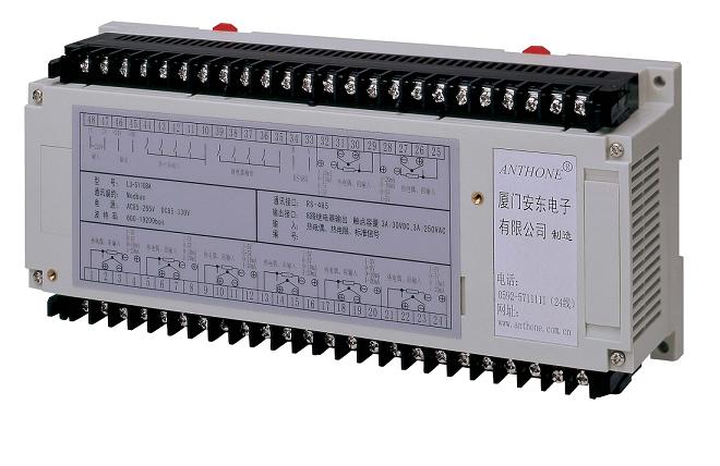

产品名称: LU-S系列I/O前端
型  号: LU-S
价  格:
产品介绍: LU-S系列I/O前端是本公司基于多年制造经验与技术积累,充分考虑工业现场采集与控制的实际需要,采用最新微电子与微处理器技术研制生产的高性能I/O前端。S系列I/O前端具有模拟信号输入(AI)、模拟信号输出(AO)、开关量输入(DI)、开关量输出(DO)等功能,规格多样,RS485总线通讯接口,标准MODBUS协议,通用而非专用的驱动程序,设置测试简捷,性能稳定,使用方便,通用性强,性价比优越。用户选择多个不同的I/O前端可轻松搭建自己的数据采集控制系统,或者和可编程控制器PLC共同使用,充任计算机采集控制系统的I/O前端,也可作为一种可编程前端器件,直接融入用户的特定的系统之中。是各种工业现场信号数据进出计算机的快捷通道。
  LU-S系列I/O前端使用通用(MODBUS-RTU)而非专用的驱动程序。可以很好的适配于国内外各种组态软件。譬如组态王、力控PCXAuto、MCGS、世纪星、Fameviwe、开物2000、iFix、TRACE MODE、InTouch、CIMPLICITY······等国内外组态软件均可和S系列I/O前端无缝连接,而不会象一般非标准设备与组态软件通讯时,经常会碰到的驱动程序不成熟或不稳定的问题。
  LU-S系列I/O前端还可以作为模入(AI)、莫出(AO)、开入(DI)、开出(DO)的扩展模块,与各种可编程控制器相连接,解决PLC在输入输出I/O方面在价格过高,扩展模块不隔离,输入信号还要进行编程运算来完成采集,品牌繁多,互不兼容,用户使用起来不方便等局限。S系列I/O前端可以方便地与各种PLC构成秒级的多点数据采集和控制系统,或者以PLC为通讯管理器,更快捷地融入已有的采集控制系统当中。大大降低系统工程费用,使系统达到良好的性价比。
  以西门子S7-200(CPU226)和S系列I/O前端连接(自由口方式)所构成的秒级采集控制系统为例,可以很容易的把PLC的AI/AO通道扩展到512点,DI/DO通道扩展到1024点,从而极大的拓展了PLC的I/O数和应用范围。
