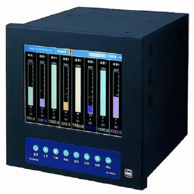

产品名称: 安东彩色液晶显示过程控制记录仪
型  号: LU-3000
品  牌: anthone
产品介绍: LU-C3000系列彩色液晶显示过程记录仪,可以为一至四通道可编程PID控制,程序控制曲线最多可达二百段的无纸记录仪,也可以为八通道输入,仪表输入为全切换万能输入,可输入热电偶、热电阻、标准电流、标准电压等信号,可提供馈电输出。直接连接微型打印机、彩色喷墨打印机,可同时打印多条曲线,可打印用户指定时间的实时历史数据及曲线;通过RS232通讯接口与便携计算机、掌上电脑(PAD)连接、直接读取仪表历史数据,再传给计算机,通过数据管理软件,可对所取数据进行分析、存档、打印处理。通过RS485通讯接口,可与组态王、MCGS等专业组态软件组成实时监控系统。并采用USB接口技术,直接将数据存储于U盘,记录时间更长。
记录仪具有强大显示功能,实时趋势曲线显示、大字符数字显示,历史曲线追忆、超限报警、报警状态显示、提供智能化历史趋势全自动回放功能,查找报警点极为方便,同时提供定位回放功能,直接查询某年、月、日、时、分、秒的数据,方便快捷。
主要技术指标:
·显示:采用320×240高分辩率图形蓝白单色液晶显示器
·基本误差:±(0.2%F.S±1)个字
·输入规格:标准电压:0-5V、1-5V
标准电流:0-10mA、4-20mA
热电偶:K、S、B、T、E、J、Wre325、N
热电阻:Pt100、Cu50、Cu100
特殊输入:R、Wre526、mV信号、其它
·输出规格:开关量输出:继电器触点输出(阻性250VAC/0.8A或250VAC/3A)
线性电流输出 :0-10 mA、4-20 mA、0-20 mA(软件自由设定)
线性电流输出:0-5V、1-5V、0-10V(订货时注明)
可控硅过零触发
固态继电器触发(12V/50 mA)
DC12V/50 mA
DC24V/50 mA
DC5V/50 mA
变送输出4-20mA(负载<650Ω)、1-5V、0-10mA(负载<1000Ω)、0-5V
通讯接口RS232或RS485
存储介质U盘/128M、U盘/256M、U盘/512M
·五至二百段控制曲线
·记录时间:八笔记录
不带U盘5.69天/笔(记录间隔1秒)--3.7年/笔(记录间隔4分钟)
带U盘/128M 128×[5.69天/笔(记录间隔1秒)--3.7年/笔(记录间隔4分钟)]
带U盘/256M 256×[5.69天/笔(记录间隔1秒)--3.7年/笔(记录间隔4分)]
数据记录间隔可设置范围:1秒到4分钟,八笔记录的间隔可以设置不同
·存储时间:T=存储容量/各打开通道的记录间隔的导数之和;当存储数据为空时,存储容量即总存储数为976×504。如:当存储数据为空时,打开通道为1、3、5、7通道,各通道记录间隔分别为1秒,5秒、10秒、20秒,则T=976×504/(1/1+1/5+1/10+1/20)=364373秒=101.21小时=4.22天
·断电保护时间:用FLASH MEMORY保存设置参数和历史数据,数据永久保存。采用硬件时钟,掉电后也能准确运行。
·电源:开关电源85VAC~265VAC、50H2±5%、功耗<8W
·环境温度:0~50°C
·环境湿度:0~85%RH
