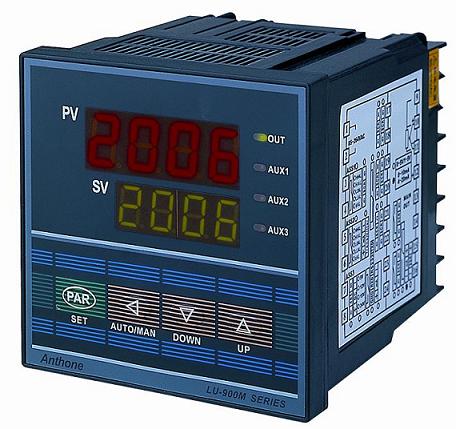

产品名称: 安东智能程序PID调节仪
型  号: LU-960M
品  牌: anthone
产品介绍: LU-960 M智能程序调节仪是在LU-660程序调节仪的基础上,通过采用模块化结构及EMI抑制等多种技术进一步提高产品的抗干扰能力及整机性能,结合模糊PID先进的控制方式,使仪表在功能和性能上都日臻完美。
LU-960M智能程序调节仪同时适配各种热电偶、热电阻及标准输入信号,具有多种输出方式和控制方式,可设定二十段至二百段程序控制曲线,适用于需要进行高精度多段曲线程序升/降温控制的系统。
LU-960M智能程序调节仪采用模糊理论与传统PID控制相结合的控制方式,使控制过程具有响应快、超调小、精度高的特点。具有位式控制、手动/自动无扰动切换及自整定功能。采用双四位LED数码显示,可同时显示测量值设定值及运行时间 。硬件采用WATCHDOG电路,软件采用冗余与陷阱等多种抗干扰技术。具有两路可编程控制事件输出。
主要技术指标:
·基本误差:±(0.2%F.S±1)个字
·分辩力:1、0.1
·显示:双四位LED数码管+光柆显示
·输入规格:K、S、B、T、E、J、Wre、NPt100、Cu50、Cu1000-10mA、4-20Ma、0-5V、1-5V
特殊输入:R、Wre526、mV、其它
·输出模块规格:
J1:继电器输出(阻性250VAC/3A常开+常闭)
J2:继电器输出(阻性250VAC/0.8A常开)
T:固态继电器触发输出(12V/40mA)
T1:单路可控硅过零触发输出
T2:两路可控硅过零触发输出
I1:电流变送输出(为0 -10mA/4-20mA)
I2:电流变送输出(为0 -10mA/4-20mA)
V5:控制/变送电压输出
V1:DC12V/50mA馈电模块
V2:DC24V/50 mA馈电模块
V3:DC5 V/50 mA馈电模块
R:RS232通讯模块
S:RS485通讯模块
C1:单相可控硅移相触发
C3:三相三线可控硅移相触发
C4:三相四线可控硅移相触发
·五至二百段控制曲线
·热电偶冷端补偿误差:±1°C
·断偶或超量程:显示符号Sb
·采样周期:0.5秒
·电源电压:85~264VAC
·功耗:4W
另:仪表可配接直流24V供电,选型时在型号后加“-24V”,如Lu-906KAJ1J100-24V,但G型无直流24V供电。
