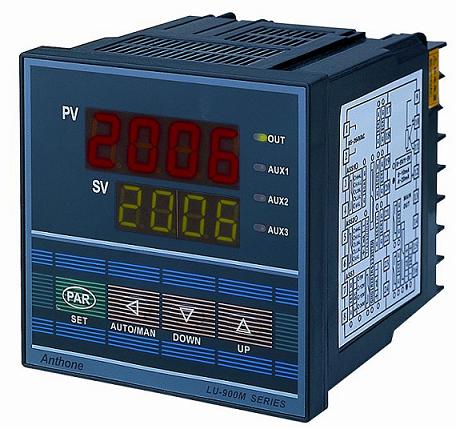

产品名称: 安东智能PID调节仪
型  号: LU-906M
品  牌: anthone
产品介绍: LU-906M智能调节仪是在LU-606智能调节仪的基础上,通过采用模块化结构及EMI抑制等多种技术进一步提高产品的抗干扰能力及整机性能,结合模糊PID先进的控制方式,使仪表在功能和性能上都日臻完美。
LU-906M智能调节仪采用当今最先进的ATMEL单片微型机作主机,减少了外围部件,提高了可靠性。它集多种输入型号、输出方式、控制方式于一机;采用模糊理论和传统PID控制相结合的控制方式进行控制,使控制过程具有响应快、超调小、稳定精度高的优点,特别对那些常规PID难以控制的大纯滞后对象有明显的控制效果。
硬件采用WATCHDOG电路,软件采用冗余与陷阱等抗干扰技术,仪表具有很高的可造性,可工作于恶劣的环境。采用双四位LED数码显示,可同时显示测量值与设定值或测量值与输出值。具有手动/自动无扰动切换及自整定功能,具有上电软起动功能。
LU-906M智能调节仪广泛应用于化工、陶瓷、轻工、冶金、石化、热处理等行业的温度、流量、压力、液位等的自动控制系统。
