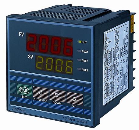

产品名称: 安东多路巡检显示控制仪
型  号: LU-905M
品  牌: anthone
产品介绍: LU-905M多路巡检显示控制仪适用于需要进行多点测量显示及控制系统,可巡回检测和显示多路信号,可带两路公共报警输出,两路报警可任意设定为上限或下限报警。可任意屏蔽其中某一路或某几路的报警功能,而使报警只对其余各路有效。
LU-905M多路巡检显示控制仪可屏蔽其中的任意一路或几路输入通道的测量与显示,具有两种显示方式,可自动巡回显示各路测量值也可固定显示某一路测量值。自动巡回显示各路测量值时,每路显示的切换时间可调。
主要技术指标:
·基本误差:±(0.2%F.S±1)个字
·分辩力:1、0.1
·显示:四位LED数码管
·输入规格:K、S、B、T、E、J、Pt100、Cu50、4-20mA、1-5V
·输出规格:两回路报警
R:RS232通讯模块
S:RS485通讯模块
·热电偶冷端补偿误差:±1°C
·断偶或超量程:显示符号Sb
·采样周期:0.5秒
·电源电压:85~264VAC
·功耗:4W
