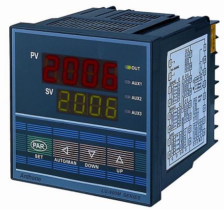

点击看大图
产品名称: 安东智能手动操作器
型  号: LU-908M
品  牌: anthone
产品介绍: LU-908M智能手动操作器采用当今最先进的ATMEL单片微机作主机,减少了外围部件。通过采用模块化结构及EMI抑制等技术,进一步提高了仪表的可靠性。
LU-908M智能手动操作器自动接受系统(或调节仪)的给定信号和阀位反馈信号,根据二者的偏差进行调节,输出相应的开关量控制信号(继电器正转、反转),可省去伺服放大器直接驱动执行机构。
LU-908M智能手动操作器具有一路模拟量控制输出,它接收系统(调节仪)的模拟量输入信号,直接换算为其它的模拟量信号给控制对象。输入信号与输出信号可为不同的模拟信号,如输入为0-5V输出为4-20mA。
主要技术指标:
·基本误差:±(0.2%F.S±1)个字
·分辩力:1、0.1
·显示:双四位LED数码管 +光柱显示
·输入规格:0-10mA、4-20Ma、0-5V、1-5V
·输出模块规格:
J1:继电器输出(3A常开+常闭)
J2:继电器输出(0.8A常开)
T:固态继电器触发输出(12V/40mA)
V1:CV12V/50mA馈电输出
V2:DC24V/50 mA馈电输出
R:RS232通讯模块
S:RS485通讯模块
·热电偶冷端补偿误差:±1°C
·超量程:显示符号Sb
·采样周期:0.8秒
·电源电压:85~264VAC
·功耗:4W
