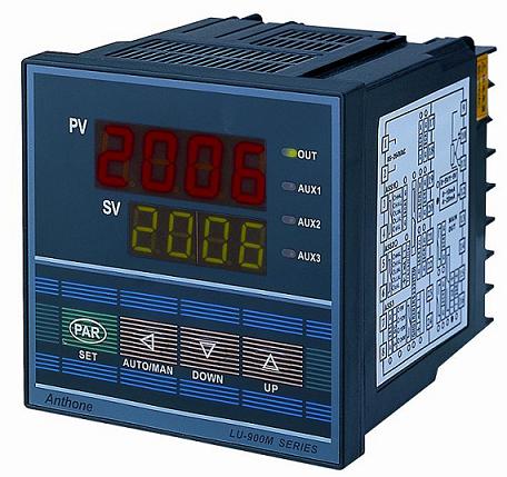

产品名称: 安东智能测控仪
型  号: LU-904 M
品  牌: anthone
产品介绍: LU-904M智能测控仪在LU-604智能测控仪的基础上,通过采用模块化结构及EMI抑制等多种技术进一步提高仪表的抗干扰能力及整体性能。
LU-904M智能活测控仪是智能型、高精度的数显液位、温度、压力测量控制仪表,与液位、压力、温度传感器及变送器配接可构成各种量程和规格的液位、温度、压力测控系统。
LU-904 M智能活测控仪的输入信号可任意改变,同时可配热电偶、热电阻、0-10mA或4-20mA标准电流、0-5V、1-5V标准电压信号。
主要技术指标:
·基本误差:±(0.2%F.S±1)个字
·分辩力:1、0.1
·显示:四位LED数码管+光柱显示
·输入规格:K、S、B、T、E、J、Wre、NPt100、Cu50、Cu1000-10mA、4-20Ma、0-5V、1-5V
特殊输入:R、Wre526、mV、其它
·输出模块规格:
J1:继电器输出(阻性250VAC/3A常开+常闭)
J2:继电器输出(阻性250VAC/0.8A常开)
T:固态继电器触发输出(12V/40mA)
I2:电流变送输出(为0 -10mA/4-20mA)
V5:电压变送输出(0-5V或1-5V或0-10V)
V1:DC12V/50mA馈电模块
V2:DC24V/50 mA馈电模块
V3:DC5 V/50 mA馈电模块
R:RS232通讯模块
S:RS485通讯模块
·热电偶冷端补偿误差:±1°C
·断偶或超量程:显示符号Sb
·采样周期:0.5秒
·电源电压:85~264VAC
·功耗:4W
