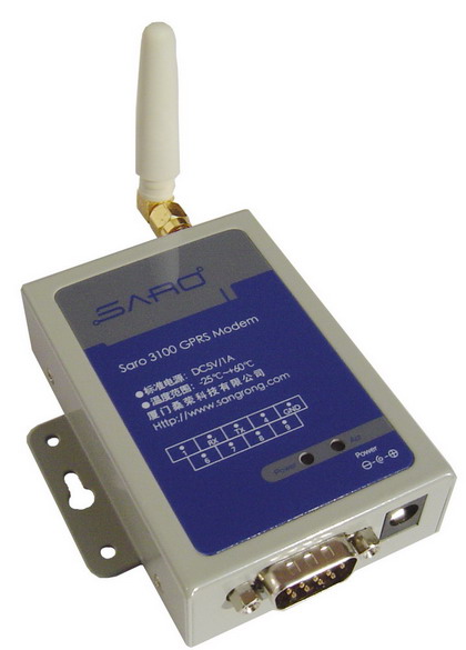

产品名称: SARO 3100 GPRS 无线调制解调器
型  号: 3100
品  牌: SARO/桑荣
产品介绍: Saro3100 GPRS工业modem是一款基于移动2.5G GPRS网络平台内嵌Siemens MC35i/MC39i工业级模块的调制解调器,标准工业规格设计,具有硬件定时断电增强功能,提供DB9 RS232数据接口和标准语音接口,直接与工控机,工业电脑等上位机设备连接,实现GPRS拨号上网和语音通讯功能。
基本功能 增强功能
使用方便、灵活、可靠
支持双频GSM/GPRS
标准的AT命令界面
符合ETSI GSM Phase 2+标准
数据终端永远在线
支持A5/1&A5/5加密算法
硬件定时断电
支持虚拟数据专用网APN
短消息数据备用通道
STK卡特殊功能配置
适应低温和高温工作环境
技术参数
所选模块 Siemens MC35i/MC39i
外型尺寸 80x65x20mm
重量 300g
工作环境
模块工作温度 -25°C~60°C
元器件工作温度 -40°C~85°C
湿度范围 0-95%,非冷凝
储存温度 -40°C~85°C
电源
电压范围 DC5V~35V
标准电源 DC9V/500mA
功耗 通信时平均电流350mA@+9VDC
空闲时35mA@+9VDC
接口
天线接口 50Ω/SMA 阴头
接收灵敏度 -104dbm
SIM卡 3V/5V,自动检测
用户数据接口 RS232/RS485(DB9)
波特率 300~115,200bits/s
