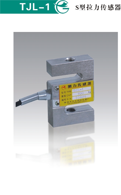

产品名称: TJL-1S型拉压力传感器
型  号: TJL-1
价  格: 350
品  牌: 天光
产品介绍: 用途与特点
  承受拉、压力均可,输出对称性好。精度高、结构紧凑,规格齐全。
  适用于配料秤、机电结合称、吊钩秤及其它力值的测量与控制。
量程、规格、外形及安装尺寸
  10,20,30,100,200,300,500kg,
   1,2,3,5,10,15,20t
额定载荷 10kg~20kg
综合精度 0.02~0.03(线性+滞后+重复性)
灵敏度 2.0 mV/V
蠕变 ±0.02~±0.03 %F·S/30min
零点输出 ±1 %F·S
零点温度影响 ±0.02~±0.03 %F·S/10℃
输出温度影响 ±0.02~±0.03 %F·S/10℃
工作温度 -20℃~+65℃
输入阻抗 380±10 Ω
输出阻抗 350±3 Ω
绝缘电阻 〉5000 MΩ
安全过载 150% F·S
供桥电压 建议10VDC
材质 合金钢或不锈钢
接线方式 电源(+)红线  电源(-)绿线
输出(+)黄线  输出(-)白线
