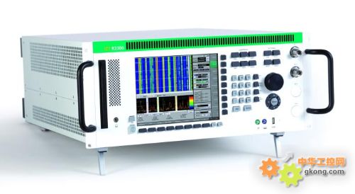

点击看-IZT R3000宽带数字接收机-大图
产品名称: IZT R3000宽带数字接收机
型  号: R3000
价  格:
R3000,宽带数字接收机,接收机,宽带接收机
- HF-VHF-UHF 接收机
- 优秀的射频性能
- 强大的信号处理能力
- 支持多通道信号分析解调
- 高线性
- 低噪声
- Gigabit LAN 接口
- 高达24 MHz 实时信号处理带宽
IZT
HF - VHF - UHF 数字宽带接收机
- 频率范围:
  IZT R3020: 9 kHz - 30 MHz
  IZT R3030: 20 MHz - 3 GHz
  IZT R3040: 9 kHz - 3 GHz
- 实时信号处理带宽 24 MHz
- 多通道接收操作: 最高支持 24 MHz 带宽内4个独立信道的接收分析解调
- 滤波器带宽: 6.25 kHz - 24 MHz
- 1 Hz 调谐分辨率
- 数字中频数据通过Gigabit LAN输出
- LAN 数据传输速率最高 80 MByte/sec
- 128 MByte 板载内存存储 I/Q 数据
- 输出数据格式: 复基带 (I/Q), 复 FFT 和功率密度频谱(可变平均)
- 可选模拟中频输出
- 通过TCP/IP协议远程控制
- 支持用于干涉法测向的外同步
- 选项支持AM, FM, SSB, CW数字解调
- 内置ADC和高速信号处理核心
- 坚固,低功耗设计
- 外观紧凑 19英寸 / 1U 高度
